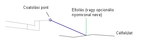

Ez egy általános célú alkotóelem, amely megnyújt egy kapcsolódást a csatolási ponttól a célfelületen lévő megadott eltolásig.
Nyomvonalat lehet használni a nyomtervmodell létrehozásakor az eltolás kiszámításához.
Igazítás
A csatolási pont a kapcsolódás elején található.

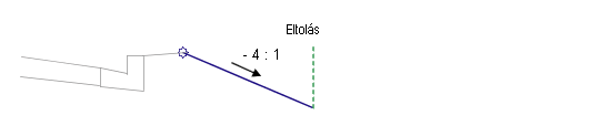

Viselkedés
A kapcsolódás a célfelületen található pontig nyúlik a megadott eltolással.
Művelet tervezési módban
Elrendezési módban ez az alkotóelem megjeleníti a -4 : 1 lejtésnél megadott eltoláshoz rajzolt kapcsolódást. A kapcsolódás egy kifelé mutató nyílfejben végződik.
