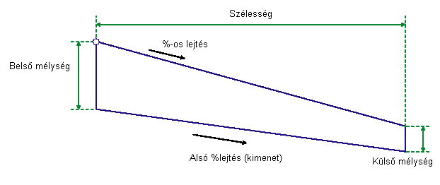

Ez az alkotóelem trapéz alakot illeszt be rugalmas paraméterekkel és kódokkal.
Ez az alak használható sávként, vagy a lejtéshez túlemelés paraméterek használatával padkaként. A szélesség és a külső él magassága egy választható nyomvonal és hossz-szelvény alapján számítható. Ha több alak van egymáson, az alsó lejtés használható a következő alakok felső lejtéseként. Ha az alakok össze vannak illesztve, a külső mélység használható a következő alkotóelem belső mélységeként. A pont-, csatolási- és alakkódok továbbra sem kerülnek meghatározásra, így az alak használható más anyagok ábrázolásához különböző eljárásokban.
A csatolási pont az alak belső élén található.
Megjegyzés: Minden méret méterben vagy lábban van megadva, GenericPavementStructureha nincs feltüntetve más mértékegység. Az összes rézsű a távolság-magasság arányában van megadva (például 4 : 1), kivéve, ha „%” jellel van ellátva.

Az alak pályafelülete a csatolási ponttól kifelé, a megadott Szélesség és % Lejtés értékekkel kerül beillesztésre. A program az alsó kapcsolódás lejtését az alak belső és külső mélysége alapján számítja. A pont-, a csatolási- és az alakkódok a bemeneti paraméterekben adhatók meg, a felhasználó által megadott karakterláncokkal.
Ez az alkotóelem elrendezési módban a kapcsolódásokat jeleníti meg, beleértve a 0% oldaleséshez tartozó alakot, a felső kapcsolódás lejtés értékeként az alapértelmezett oldaleséssel.
