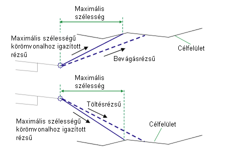

Beilleszt egy kapcsolódást, amely a célfelületig nyúlik a felhasználó által megadott bevágás- vagy töltésrézsűnél.
Szükség esetén a rézsű úgy igazodik, hogy a körömvonal pont a maximális szélességen belül maradjon a sarokponthoz képest.
Tetszőleges anyagokat is megadhat a körömvonalakhoz és más kapcsolódásokhoz (Minden kapcsolódás, Körömvonal kapcsolódások, Csak kapcsolódások kitöltése és Semmi).
A csatolási pont a körömvonal kapcsolódás sarokpontján található. Ez a komponens a bal és a jobb oldalhoz is csatolható.
Megjegyzés: Minden méret méterben vagy lábban van megadva, ha nincs feltüntetve más mértékegység. Az összes rézsű a távolság-magasság arányában van megadva (például 4 : 1), ha nincs „%” jellel ellátva.

Ez az alkotóelem megpróbálja kiszámítani a bevágási feltétel körömvonal pontját. Ha megtalálja a körömvonal pontot, akkor a körömvonal kapcsolódás szélességét összeveti a Maximális szélesség értékével. Ha a Maximális szélesség értékénél nagyobb az érték, akkor a körömvonal pont a maximális szélességre kerül a célfelületen. Ha nem talál körömvonal pontot, akkor a folyamat megismétlődik a töltési feltétellel.
Ha nyomtervmodellezés során a Maximális eltoláshoz egy vízszintes eltolási nyomvonal kerül hozzárendelésre, akkor a Maximális szélesség értéke a nyomvonal eltolásához igazodik.
Csakúgy mint más körömvonal alkotóelemek, ez az alkotóelem is tetszőlegesen teszi lehetővé bevonóanyagot hozzáadását. Három lejtéstartományt adhat meg. Az első anyagtípus akkor kerül alkalmazásra, ha a kapcsolódások lejtése a megadott lejtés érték alatt van. Az esés 1-től az esés 2-ig a második anyagtípus kerül alkalmazásra. Hasonlóképpen, ha a kapcsolódások lejtése a második és harmadik érték közé esik, akkor a harmadik anyag kerül alkalmazásra. Ha a kapcsolódások lejtői a harmadik lejtőhatárnál kisebbek, semmilyen anyag nem kerül alkalmazásra.
Ha egy alkotóelemhez bevonóanyagot ad, a körömvonal-kapcsolódásokhoz párhuzamos, adott vastagságú kapcsolódásokat ad a program. A program a vastagsági paramétert (például 1. anyag vastagsága) a kapcsolódásra merőlegesen méri. Az alsó szintű kapcsolódások Alapszint, a körömvonal-kapcsolódások pedig Felső kóddal vannak ellátva. Az ezen anyagok által határolt alakok az anyag nevének kódjával vannak ellátva.
Elrendezési módban ez az alkotóelem szaggatott vonallal jeleníti meg a bevágási és töltésrézsűket is, melyek 3 méter vagy 10 láb távolságra nyúlnak kifelé. A körömvonal kapcsolódások kifelé mutató nyílfejekben végződnek.
