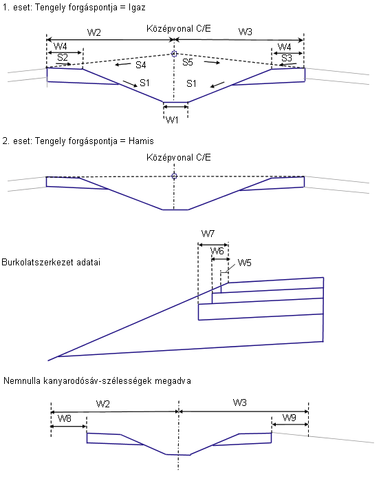

Ez az alkotóelem létrehozza egy benyomott középvonal keresztmetszeti megjelenítését a belső padkákkal, a padka ágyazati megnyújtott végének felhasználásával.
Támogatja a túlemelés elforgatását a tengelyvonalon található csatolási pont körül, vagy a forgalmi sáv belső élein található csatolási pont szintmagassága körül. A padka burkolt részein lévő burkolat szerkezete az Autodesk Civil 3D Súgó „Burkolatszerkezet burkolt szakaszokon” című témakörében ismertetett szabványokat követi.
Csatolás
A csatolási pont az árok tengelyvonala felett van. A középvonali kapcsolódások csatolási ponthoz viszonyított helye az elforgatási módszertől, és bizonyos esetekben a középvonali szélességtől és sávlejtéstől függően változik. A csatolási pont általában a fő nyomvonalon van a tervezési hossz-szelvény szintmagasságában.

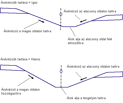

Árok rézsűk tartása
Azokban az esetekben, amikor az árok felső rézsűjének pontjai nem azonos szintmagasságban vannak, akkor kijelöli, hogy az árok oldalrézsűi megmaradjanak, és az árok pozíciója változzon, vagy az árok középen maradjon és az oldalrézsű változzon a felső oldalon.
Választási lista
Árok oldalrézsű tartása, az árkot középről történő eltolása
Forgáspont a tengelyen?
Válassza ki, hogy a hossz-szelvény esés és a forgáspont a tengelyvonalon legyen a középvonali árok felett, vagy a forgalmi sávok belső éleinél maradjon
Választási lista
Elforgatás a forgalmi sáv belső éle körül

Bal középvonali szélesség
Szélesség a középvonali tengelytől a forgalmi sáv bal belső széléig
Numerikus, pozitív
6.6 m
22 láb
Jobb középvonali szélesség
Szélesség a középvonali tengelytől a forgalmi sáv jobb belső széléig
Numerikus, pozitív
6.6 m
22 láb
Burkolt padka szélessége
A belső burkolt padka szélessége
Numerikus, pozitív
0.6 m
2.0 láb

Bal kanyarodósáv szélessége
Az opcionális kanyarodósáv szélessége a bal oldalon
Numerikus, pozitív
0
Jobb kanyarodósáv szélessége
Az opcionális kanyarodósáv szélessége a jobb oldalon
Numerikus, pozitív
0

Túlemelés forgáspontja
A középvonal beállítható úgy, hogy a tengelyvonalon legyen a forgáspont, vagy a forgalmi sávok belső élein. Ha használja a Forgáspont a tengelyen lehetőséget, akkor a bal és jobb külső sáv túlemelési esése a kiindulási vonal túlemelési specifikációiból származik, a forgalmi sáv belső éleinek magasságát pedig úgy számítja ki, hogy ezeket az eséseket a bal és jobb középvonali szélességeknél alkalmazza a csatolási ponttól. Ha nem használja a Forgáspont a tengelyen lehetőséget, akkor a forgalmi sáv élei a csatolási pont magasságában maradnak.
Árok magasságok és rézsűk
A túlemelés vagy a kanyarodósáv következtében az árok rézsűk teteje különböző szintmagasságon lehet a bal és a jobb oldalon, aszimmetrikus árkot eredményezve. Kétféleképpen lehet kezelni ezt a helyzetet. Ha az Árok rézsűk tartása alatt az Igaz érték szerepel, akkor a megadott árok rézsű állandó marad mindkét oldalon, és az árok alja elmozdul a tengelyvonaltól az alsó oldal felé. Ha Hamisra van állítva, akkor az árok alja középső tengelyvonalhoz lesz középre igazítva, a megadott lejtés megmarad az alsó oldalon, és az esés hozzá igazodik a felső oldal eséséhez.

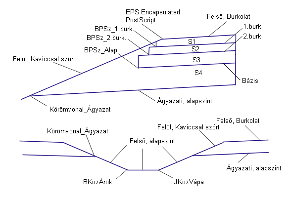

Pont-, kapcsolódás- és alakkódok
A következő táblázat azoknak az ilyen típusú alkotóelemeknek tartalmazza a pont-, kapcsolódás- és alakkódjait, amelyekhez van kód hozzárendelve. A táblázatban nem szerepelnek azok az alkotóelemek, amelyekhez nincsenek pont-, kapcsolódás- és alakkódok hozzárendelve.
Pont, kapcsolódás vagy alak
Kód
Leírás
Pontok
Ahogy az alábbiakban látható
Kapcsolódások
S1
Pave1
S2
Pave2
S3
Alap
S4
Ágyazati réteg
Kódolási ábra
