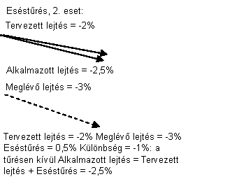

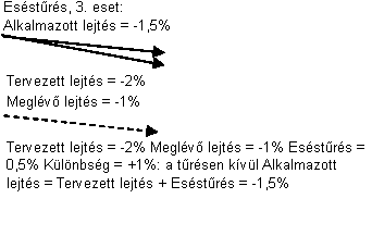

  4. Ha egy numerikus értéket vagy túlemelési esést használ, akkor a program összeveti az átfedés esését a meglévő eséssel a mintapontok között. Ha a különbség meghaladja az Eséstűrés értékét, akkor a tervezett esés felfelé vagy lefelé hozzá igazodik a Tűrés értékéhez, hogy az jobban egyezzen a meglévő eséssel, és minimális legyen a kiegyenlítés vagy maratás mennyisége. Az esés nem módosul, ha az Eséstűrés értéke nulla.

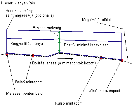

  1. Ha a Hossz-szelvény használatának értéke Igaz, akkor a nyomterv hossz-szelvény magassága a Belső metszés eltolásánál marad az átfedés tetején. Az átfedés az átfedési lejtéssel a Külső metszési eltolásig nyúlik, és egy párhuzamos kapcsolódás kerül beillesztésre az átfedés aljához. A meglévő felület fölötti és az átfedés alja alatti területek lezárt alakként kerülnek tárolásra a „Szint” kóddal. A meglévő felület alatti és az átfedés alja feletti területek lezárt alakként kerülnek tárolásra a „Marás” kóddal.

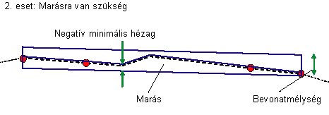

  2. Ha a Hossz-szelvényhasználata értéke Hamis, akkor az átfedés alja kapcsolódás elmozdul függőlegesen, hogy tartsa a Minimális hézagot a meglévő felület alatt és felett. A pozitív Minimális hézag egy szintezési területet hoz létre a meglévő felület felett és az átfedés alja alatt. A negatív térköz egy maratási területet hoz létre a meglévő felület alatt és az átfedés alja felett.

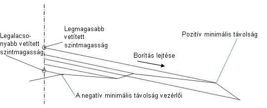

Az alábbi ábrán látható a Minimális hézag alkalmazási pontjának megállapítására szolgáló módszer.
  1. Egy függőleges vetületvonal jön létre bármelyik tetszőleges eltolásnál.
  2. A meglévő felületet minden egyes pontja a két metszési pont között visszavetül a vetületi vonalra a Bevonat esésnél.
  3. A vetületvonal legnagyobb szintmagasságú pontja a vezérlőpont, ha a Minimális hézag értéke nagyobb mint nulla. A legalacsonyabb lesz a vezérlőpont, amikor a Minimális hézag értéke kevesebb mint nulla.

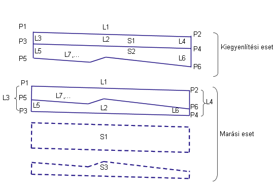

A következő táblázat azoknak az ilyen típusú alkotóelemeknek tartalmazza a pont-, kapcsolódás- és alakkódjait, amelyekhez van kód hozzárendelve. A táblázatban nem szerepelnek azok az alkotóelemek, amelyekhez nincsenek pont-, kapcsolódás- és alakkódok hozzárendelve.
Pont, kapcsolódás vagy alak
Kód
Leírás
P1, P2
Szsz
Átfedő élek a pályafelületen
P3, P4
Szsz_Átfedés
Átfedés aljának élei
L1
Top, Pave
Átfedés teteje
L2, L3, L4
Átfedés
Átfedési kapcsolódások. Figyelje meg, hogy az L3 és L4 a kiegyenlítési és a maratási esetben is az átfedés aljától az átfedés tetejéig terjed.
L5, L6
Szint
Marás
A kiegyenlítési esethez
A maratási esethez
S1
Átfedés
Az átfedés teteje és alja közötti terület. A Maratási esetben ez átfedi a maratási területet (S3), ahogy ez a Kódolási ábrán is látható.
S2
Szint
A meglévő felület fölötti és az átfedés alja alatti terület (Kiegyenlítési eset)
S3
Marás
A meglévő felület alatti és az átfedés alja feletti terület (Marási eset). Ez a terület átfedi az Átfedési területet, ahogy a Kódolási ábrán is látható.
Kódolási ábra
