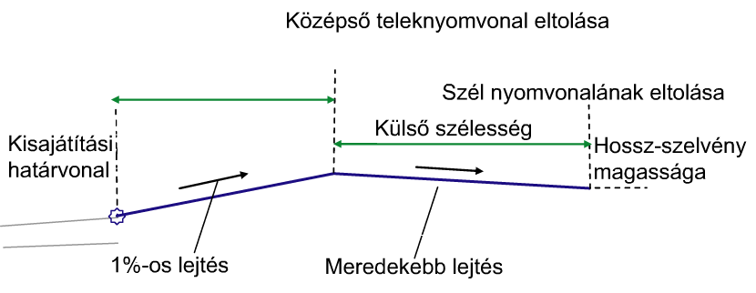

A következő ábra az alkotóelem használatának egy olyan példáját mutatja be, amelyben a cél hossz-szelvény szintmagassága a telekhatárvonal mögött magasabb, mint a csatolási pont.

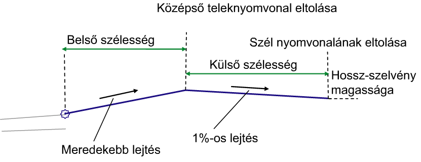

A következő ábra az alkotóelem használatának egy olyan példáját mutatja be, amelyben a csatolási pont magasabb, mint a cél hossz-szelvény szintmagassága a telekhatárvonal mögött.

A telek esése alkotóelem-eszközt a kisajátítási határvonalnál kell indítani az AlapSávÁtmenet alkotóelemhez hasonlóan. Az eszköz megtartja az esést, és úgy módosítja az eltolást a telek közepe felé, hogy megtartja az alapértelmezett 1% értékű lejtést. A lejtés értékét a felhasználó is megadhatja. A telek közepénél egy hossz-szelvény nélküli nyomvonal jön létre. Ezáltal a mintakeresztszelvény egy 1% lejtésű csatolás lesz a kisajátítási határvonal és a telek közepénél található nyomvonal között. Ekkor a telek közepénél található nyomvonal a telek hátsó részéhez csatolódik, amelynek rögzített a szintmagassága (pl. 74 láb szintmagasságú). Meg kell tartani a minimális 1%-os lejtést a telek hátsó felében is. Emiatt egy szabályra van szükség, ha a telek első részében érvényesített 1%-os lejtés nem teszi lehetővé a hátsó részben szükséges 1%-os lejtést. Ekkor a hátsó rész lejtését 1%-ra kell módosítani, és az első rész lejtését meredekebbre kell venni.
