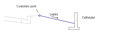

Ez egy általános célú alkotóelem, amely a csatolási ponttól egy megadott lejtéssel a célfelület legközelebbi metszéséig terjed.
Igazítás
A csatolási pont a kapcsolódás elején található.

Egy kapcsolódás nyúlik a csatolási ponttól balra vagy jobbra a megadott lejtéssel, amíg nem metszi a célfelületet.
Alapértelmezés szerint egy bevágás vagy töltés kapcsolódást ad hozzá a program a beillesztési pont és a célfelület közé. Ha a kapcsolódás csak bevágásba vagy töltésbe kerül, akkor megfelelően adja meg a Kapcsolódás hozzáadása értéket az alkotóelem tulajdonságai közt. Ha a bevágás kapcsolódás és a töltés kapcsolódások különböző rézsűhajlásúak kell legyenek, akkor ezt az alkotóelemet kétszer adja hozzá ugyanahhoz a kapcsolódási ponthoz, egyszer a Csak bevágás, majd még egyszer a Csak töltés lehetőségekkel és a kívánt rézsűhajlásokkal.

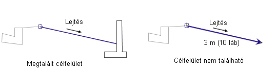

Művelet tervezési módban
Elrendezési módban ez az alkotóelem megpróbálja megkeresni a kapcsolódás metszését, ha a célfelületet már beillesztette egy korábbi alkotóelem. Ha metszés található, akkor a kapcsolódás az adott esésnél jelenik meg a felülethez. Ha nem, akkor a kapcsolódás a megadott eséssel kifelé, vízszintesen 3 méter vagy 10 láb távolságban jelenik meg, a végén egy kifelé mutató nyílheggyel.
