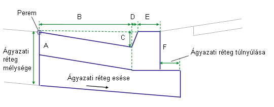

Ez az alkotóelem egy sima rézsűs alappal rendelkező, völgyszegély és vízlevezető csatorna kapcsolódásait illeszti be az ágyazati réteggel.
Az ív alsó felülete kiegyenesedik egy vízszintes kapcsolódássá a vízlevezető csatorna folyásvonalánál. A felhasználó által megadott beviteli paraméterek szabályozzák az alak kótáit.

A méret
Vízlevezető csatorna mélysége a perempontnál
Numerikus, pozitív,
nem nulla
150 mm
6 hüvelyk
B méret
Szélesség a vízlevezető perempontjától a vízlevezető csatorna folyóvezetékéig
Numerikus, pozitív,
nem nulla
600 mm
24 hüvelyk
C méret
Mélység a vízelvezető perempontjától a vízelvezető csatorna folyóvezetékéig, és a vízlevezető csatorna folyóvezetékétől a szegély tetejéig
Numerikus, pozitív,
nem nulla
50 mm
2 hüvelyk
D méret
A vízlevezető csatorna folyóvezetékétől a szegélyvonal felső részéig terjedő szélesség
Numerikus, pozitív,
nem nulla
40 mm
1.5 hüvelyk
E méret
A szegély tetejétől a szegély hátáig terjedő szélesség
Numerikus, pozitív,
nem nulla
150 mm
6 hüvelyk
F méret
A szegély hátulsó részének magassága
Numerikus, pozitív,
nem nulla
300 mm
12 hüvelyk
Viselkedés
A szegély és vízlevezető csatorna kapcsolódás az A méret - F méret beviteli paraméterek alapján kerül beillesztésre. Minden méretnek pozitívnak kell lennie, és nem lehet nulla. Ha nem nulla ágyazati mélység van megadva, akkor az ágyazati réteg a szegély hátánál kerül beillesztésre, és az Ágyazati réteg túlnyúlási szélességével folytatódik. Az ágyazati réteg az ábrán látható módon lezárja a szegély hátának alját.
