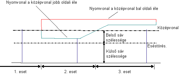

Ez az alkotóelem egy vagy több forgalmi sávot illeszt be a középvonal élét definiáló nyomvonaltól kifelé.
A középvonal élét meghatározó nyomvonal elképzelhető, hogy nincs jelen (1. eset), lehet az útpálya középvonalán kívül (2. eset) vagy a középvonalon (3. eset).
Ennek az alkotóelemnek a használatához külön kell megadni a középvonal bal és jobb élét. Az egyes középvonalaknál külön nyomtervmodell megadására lehet szükség. Ez az alkotóelem abban különbözik a SávLejtősKözépvonalról1 alkotóelemtől, hogy rézsűtörést biztosít különböző lejtésekkel a forgalmi sávokban.
A csatolási pont azon a helyen van, ahol a forgalmi sáv belső éle lenne, ha nem lenne középvonal. Ez általában az alkotóelem kiindulási vonalánál található.
Megjegyzés: Minden méret méterben vagy lábban van megadva, ha nincs feltüntetve más mértékegység. Az összes rézsű a távolság-magasság arányában van megadva (például 4 : 1), ha nincs „%” jellel ellátva.

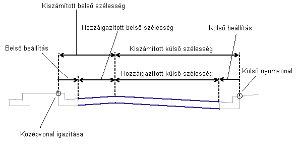

Belső beállítás |
Akkor használatos, ha a Középvonal éle nyomvonal egy rögzített eltolásra található a tényleges forgalmi sáv élétől (például a szegély hátán). Hozzáigazítja a kiszámított Belső sáv szélességét az eltoláshoz (lásd az ábrát). |
Numerikus, pozitív |
0.0 |
Külső beállítás |
Akkor használatos, ha a Külső sáv szélessége nyomvonal egy rögzített eltolásra található a tényleges forgalmi sáv élétől (például a szegély hátán). Hozzáigazítja a kiszámított Külső sáv szélességét az eltoláshoz (lásd az ábrát). |
0.0 |

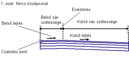

Eséstörés: A csatolási ponttól kifelé, a belső és a külső sáv közötti rézsűtörésig terjedő szélesség egy rögzített numerikus értékkel adható meg, vagy egy nyomvonal használható a szélesség felülbírálásához. A rézsűtörésnél mért magasság megállapításakor a belső sávnál megadott lejtés a sáv teljes szélességében érvényesül.
Forgalmi sáv külső éle: A forgalmi sáv külső éléig terjedő szélesség egy rögzített numerikus értékkel adható meg, vagy egy nyomvonal használható a szélesség felülbírálásához. A magasság megállapításánál a megadott lejtés a sáv szélességére vonatkozik feltéve, hogy a Külső magasság hossz-szelvény meg van adva. Ebben az esetben a külső él szintmagassága a hossz-szelvényhez van kötve, és a lejtés igazodik.

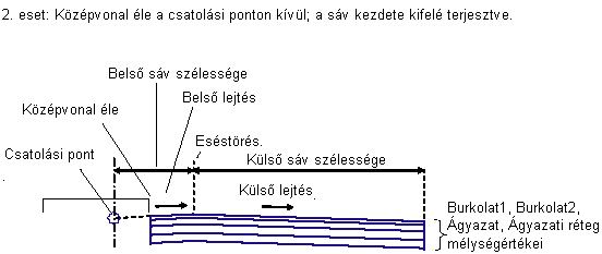

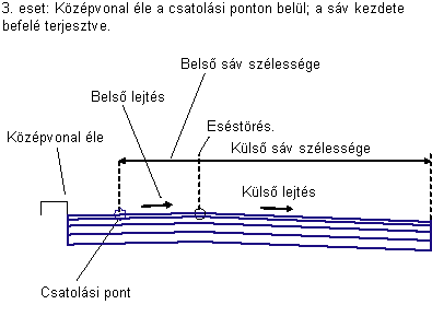

Forgalmi sáv belső éle: A forgalmi sáv belső élének helye az előző ábrán látható három eset alapján kerül kiszámításra. Ha a Középvonal éle nyomvonal meg van adva, és a nyomvonal kívül van a sáv csatolási pontján, akkor a belső éle kifelé mozdul el a csatolási ponttól a sáv lejtésénél (2. eset). Ha a Középvonal éle nyomvonal belül van a sáv csatolási pontján, akkor a belső éle kifelé mozdul el a csatolási ponttól a belső sáv lejtésénél (3. eset). Ha nincs megadva a Középvonal éle nyomvonal, vagy a megadott érték nem található meg egy szelvénynél, akkor a belső él a csatolási pontnál marad (1. eset).
Belső és Külső beállítások: A Belső beállítás és Külső beállítás paraméterek abban az esetben vannak megadva, ha a belső vagy külső élekhez használt nyomvonalak rögzített eltolásra találhatók a forgalmi sáv tényleges élétől. A Középvonal éléhez használt nyomvonal például lehet a szegély hátulján a burkolat éle helyett. Ebben az esetben a Belső beállítási paramétert megadni a szegély szélességének megfelelően.
