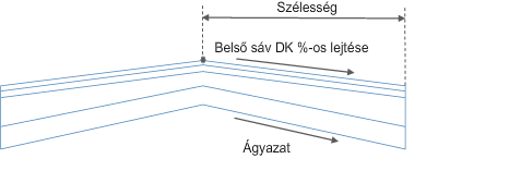

Ez az alkotóelem egy olyan tetőszelvényes sávot hoz létre, amelyben az ágyazat külön állítható be, valamint az ágyazat tetőszelvényének helye a célnyomvonallal adható meg.
A csatolási pont az első kapcsolódás elején található. Az alkotóelem érzékeny a beillesztés irányára. A pozitív szélességek növelik az eltolást a csatolási ponttól a beillesztés irányába.
Megjegyzés: Minden méret méterben vagy lábban van megadva, ha nincs feltüntetve más mértékegység. Az összes rézsű a távolság-magasság arányában van megadva (például 4 : 1), ha nincs „%” jellel ellátva.

A Belső sáv túlemelési lejtése a kiindulási vonali nyomvonal túlemelési specifikációiból származik. A csatolási ponttól kezdődően a pályafelületi felület és a párhuzamos ágyazat a megadott szélességgel, mélységgel és túlemelési lejtéssel kerül beillesztésre. Függőleges kapcsolódások zárják le az alakot a sáv mindkét végén.
Ha nyomtervmodellezés során a Jobb vagy Bal oldali szélességhez egy vízszintes eltolási nyomvonalat rendel hozzá, akkor a sáv szélessége a nyomvonal eltolásához igazodik.
Ha a nyomvonal az alap tengelyéhez van megadva, akkor az alap és az ágyazati rétegek tetőpontja el fogja tolni ezen nyomvonal helyét.
Elrendezési módban ez az alkotóelem jeleníti meg a beviteli paraméterek által definiált kapcsolódásokat.
