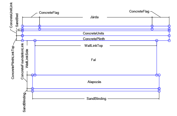

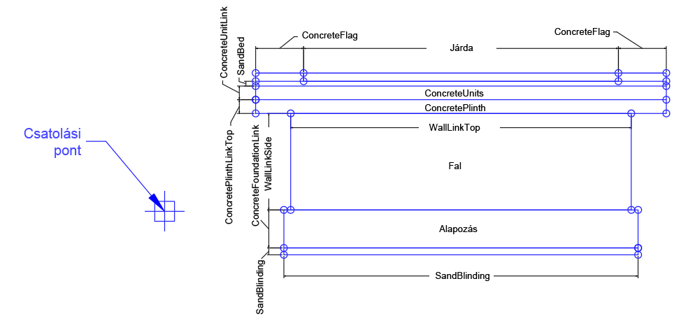

Az alkotóelem létrehoz egy két különböző vasúti nyomvonalat változó szélességben összekötő vasúti platformot, valamint egy változó lejtésű profilt. Helyezze a platform-alkotóelem beillesztési pontját az elsődleges sín tengelynyomvonalára és hossz-szelvényére, és a fent felsorolt bemeneti és a másodlagos sín célparamétereinek megadásával állítsa be a viselkedését. További célparaméterekkel szabályozható a platform eltolása és szintmagassága a platform bemeneti paramétereinek felülírásával.
Tervezési módban ez az alkotóelem a kettős sínplatformot rajzolja meg.
