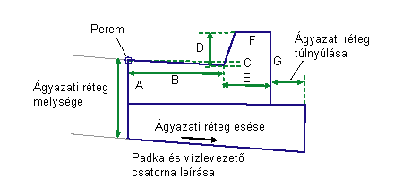

Ágyazati réteg mélysége
Mélység az ágyazati rétegig a perempontnál. Adjon meg nullát, ha nincs ágyazati réteg.
Numerikus, pozitív
0.450 m
1.5 láb
Ágyazati réteg túlnyúlása
Az a távolság, amellyel az ágyazati réteg túlnyúlik a szegély hátulján. Nullával lehet lezárni a szegély hátának ágyazati részét.
Numerikus, pozitív
0.3 m
1 láb
Ágyazati réteg esése
Válassza ki, hogy a Külső sáv túlemelési esését használja az ágyazati rétegnél, vagy egy numerikus %-os esési értéket ad meg
Választási lista
Kötött lejtés
Ágyazati réteg % esése
Az ágyazati réteg %-os lejtése. Nem használatos, ha az SE használat Igaz.
Numerikus
-2 (%)
A méret
(mm/hüvelyk)
Vízlevezető csatorna mélysége a perempontnál.
Numerikus, pozitív,
nem nulla
175 mm
6 hüvelyk
B méret
(mm/hüvelyk)
Szélesség a peremponttól a vízlevezető csatorna folyóvezetékéig.
400 mm
16 hüvelyk
C méret
(mm/hüvelyk)
Mélység a peremponttól a vízlevezető csatorna folyóvezetékéig.
Numerikus, pozitív,
nem nulla
25 mm
1 hüvelyk
D méret
(mm/hüvelyk)
A vízlevezető csatorna folyóvezetékétől a szegélyvonal felső részéig terjedő magasság.
Numerikus, pozitív,
nem nulla
150 mm
6 hüvelyk
E méret
(mm/hüvelyk)
A vízlevezető csatorna folyóvezetékétől a szegélyvonal hátsó részéig terjedő szélesség.
Numerikus, pozitív,
nem nulla
200 mm
8 hüvelyk
F méret
(mm/hüvelyk)
Szegély felső részének szélessége.
Numerikus, pozitív,
nem nulla
150 mm
6 hüvelyk
G méret
(mm/hüvelyk)
A szegély hátulsó részének magassága.
Numerikus, pozitív,
nem nulla
325 mm
13 hüvelyk

Az összes többi szegély és vízlevezető csatorna kapcsolódás az A méret - F méret beviteli paraméterek alapján kerül beillesztésre. Minden méretnek pozitívnak kell lennie, és nem lehet nulla. Ha nem nulla ágyazati mélység van megadva, akkor az ágyazati réteg a szegély hátánál kerül beillesztésre, és az Ágyazati réteg túlnyúlási szélességével folytatódik. Az ágyazati réteg az ábrán látható módon lezárja a szegély hátának alját.

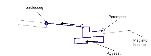

Művelet tervezési módban
Elrendezési módban ez az alkotóelem a csatolási pont és a kiindulási vonaltól mért alapértelmezett perempont eltolás alapján kerül beállításra. A gyeptégla sáv szélességét úgy kaphatjuk meg, ha kivonjuk a szegély és a vízlevezető csatorna teljes szélességét a „perempont és a rögzítési pont” közötti távolságból. A minimálisan megengedett gyeptégla sáv lejtéssel kerül kiszámításra a szegély hátoldali pontja, amelyből a szegély és a vízlevezető csatorna többi része megrajzolható a megadott beviteli paraméterek alapján.
