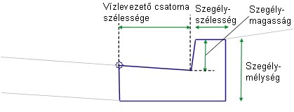

Az alkotóelem határozza meg az egyszerű szegély és vízlevezető csatorna alakját, a csatolási pont (a) a csatorna belső élén (vagy szélén), illetve (b) a szegély hátulján is lehet. A szegély lapja kis méretű, állandó szélességet kap, hogy ne függőleges legyen.
Művelet tervezési módban
Elrendezési módban ez az alkotóelem megrajzolja a szegély és csatorna alakját a beviteli paraméterek értékei alapján.

Kódolási ábra
