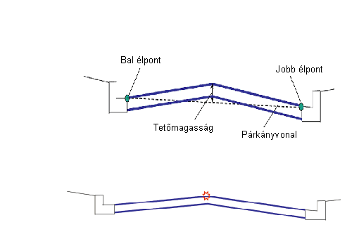

Ez az alkotóelem egy egyszerű tetőszelvényes utat hoz létre a burkolati pontok két éle között.
Ennek az alkotóelemnek a használatához a bal és jobb éleket definiáló külön nyomvonalak szükségesek. Az ezeknél a pontoknál mért szintmagasságok felületekből vagy hossz-szelvényekből származhatnak. Továbbá ha az éleket definiáló komponens (például szegély és víznyelő) szintén egy rehabilitációs komponens, akkor kijelölt pontokként lehet ezeket megadni, és ezzel transzformálhatók az eltolási és szintmagassági adatok.
A csatolási pont (közel) az alkotóelem tetőpontja. Ez általában az elem kiindulási vonali pontjánál található. Elrendezési módban ez a pont egybeesik a tetőponttal, nyomtervi állapotban a pályafület hossz-szelvény pontja (vagy kiindulási vonali jelölőpontja) nem egyezhet meg a tető ponttal, mivel ennek eltolása és szintmagassága a burkolat éléből kerül kiszámításra.
Megjegyzés: Minden méret méterben vagy lábban van megadva, ha nincs feltüntetve más mértékegység. Az összes rézsű a távolság-magasság arányában van megadva (például 4 : 1), ha nincs „%” jellel ellátva.

Burkolat bal oldali éle
A csatolási ponttól a burkolati pont bal élének elhelyezése az alábbiak alapján történik: (a) a „Bal oldali él” célparaméteren keresztül futó nyomvonal helye, (b) ha ez nincs megadva, akkor a hozzárendelt kijelölt ponton (Bal él) alapul, vagy (c) ha ezek egyike sincs megadva, akkor az alapértelmezett (Bal él) eltolási értéken alapul.
Ehhez hasonlóan a pont magassága a következők alapján kerül kiszámításra: (a) Bal oldali él hossz-szelvény célparaméter, (b) ha ez nincs megadva, akkor a szoftver az „EGFelsőFelület” logikai hozzárendelésből állapítja meg a felület magasságát, vagy (c) ha ezek egyike sincs megadva, akkor a hozzárendelt kijelölt pont határozza meg a magasságot. Hibaüzenet jelenik meg, ha ezek közül egyik feltétel sem teljesül, és a nyomterv nem jön létre.
Burkolat jobb oldali éle
A csatolási ponttól a burkolati pont bal élének elhelyezése az alábbiak alapján történik: (a) a „Jobb oldali él” célparaméteren keresztül futó nyomvonal helye, (b) ha ez nincs megadva, akkor a hozzárendelt kijelölt ponton (Jobb él) alapul, vagy (c) ha ezek egyike sincs megadva, akkor az alapértelmezett (Jobb él) eltolási értéken alapul.
Ehhez hasonlóan a pont magassága a következők alapján kerül kiszámításra: (a) Jobb él hossz-szelvény célparaméter, (b) ha ez nincs megadva, akkor a szoftver az „EGFelsőFelület” logikai hozzárendelésből állapítja meg a felület magasságát, vagy (c) ha ezek egyike sincs megadva, akkor a hozzárendelt kijelölt pont határozza meg a magasságot. Hibaüzenet jelenik meg, ha ezek közül egyik feltétel sem teljesül, és a nyomterv nem jön létre.
Tetőpont
A tetőpont (eltolás) félúton található a burkolat bal és jobb éle között.
A tetőpont szintmagassága a „bal és jobb élek átlagos szintmagasságának” és a „tetőmagasság” értékének az összege.
Átfedés alja
Az árfedési felület aljának kiszámításakor a javasolt pályafelület (Bal élpont, Új tetőpont, Jobb élpont) eltolásra kerül Bevonatmélység értékével.
Elrendezési módban ez az alkotóelem egy sávot helyez a csatolási pont mindkét oldalára. Az első két élpont a bal/jobb eltolások alapján kerül elhelyezésre. A bal és jobb pont szintmagasságát (elrendezési módban) úgy kapjuk meg, ha kivonjuk a tetőmagasságot a csatolási pont koordinátájából. Ezután a „Tetőpont” félúton található a két pont között. Mivel azonban az alapértelmezések megegyezne a bal és a jobb oldal esetében is, ezért az alapértelmezés szerint a tetőpont megegyezik a kiindulási vonal jelölőpontjával. A sáv rézsűk elrendezési módban megegyeznek a „Min. %lejtés” értékével. A burkolat vastagsága egyenlő a Bevonatmélységgel.
