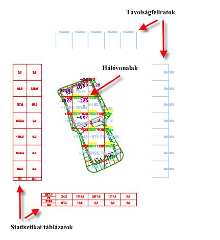

A Földmunka-helyszínrajz készítése paranccsal feliratokat szúrhat be egy hálóba és táblázatokba, amelyek két TIN-felület között a földmunka mennyiségéről tartalmaznak információt. A következő ábra egy példát mutat be a parancs használatával egy rajzba beszúrt hálóról, feliratokról és táblázatokról.

    • Statisztikai táblázat: Megjeleníti a háló egyes sorainak és oszlopainak teljes kivágási és kitöltési értékeit és összegeit.
    • Távolságfelirat: Megjeleníti a háló intervallumértékeit.
    • Hálóvonal: Megjeleníti a hálóvonalakat.

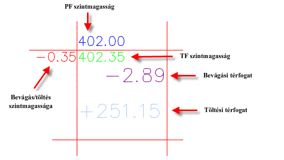

  10. A Megjelenítési beállítások párbeszédpanelen a felül található lehetőségekkel adja meg a fólia, a szöveg és a hely beállításait. A következő ábra bemutatja, hogyan jelennek meg a különböző feliratok a rajzban:

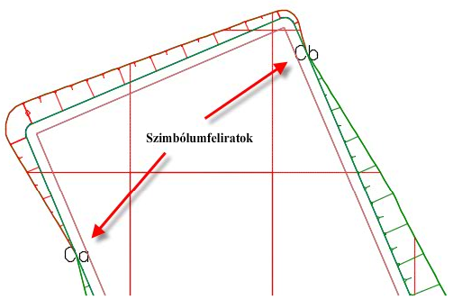

  12. A Szabálytalan cella feliratbeállításai területen megadhatja azokat a beállításokat, amelyeket a rendszer akkor használ, ha a kiválasztott peremvonal élének hatására egy hálócella szabálytalan alakú lesz.
    Megjegyzés: Ezek a beállítások akkor használatosak, ha a peremvonalat a fő párbeszédpanelen választja ki.
    • Perempont: Megadja, hogy egy szabálytalan alakú hálócella esetén a rendszer egy szimbólumfeliratot vagy az eredeti szintmagasság feliratát használja-e, vagy ne használjon szintmagasság-feliratot.
      Ha a Szimbólum felirata lehetőséget választja, szimbólumok lesznek beszúrva azokra a helyekre, ahol a cellák szabálytalanok, és ezen pontok információi egy táblázatba lesznek beszúrva a rajzon.
