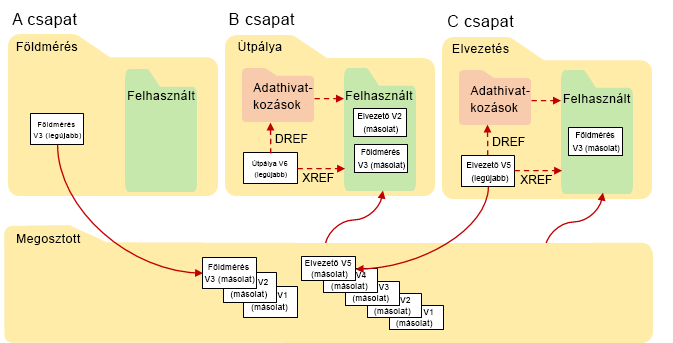

A Collaboration for Civil 3D háromféle környezetben használható.
Alacsony megbízhatóságú környezet (ellenőrzött megosztás)
- A csapatok nem férhetnek hozzá egymás DWG-fájljaihoz, ha azokon éppen dolgozik valaki.
- A többi csapat DWG-fájljaira mutató xrefeket hozhatnak létre a használt csomagokból.
- Minden csapat független adathivatkozás-munkamappát használ.
- A többi csapat Civil 3D-objektumaira mutató drefeket hozhatnak létre a használt csomagokból.
- A csapatok szabályozzák, hogy melyik verziót használják.

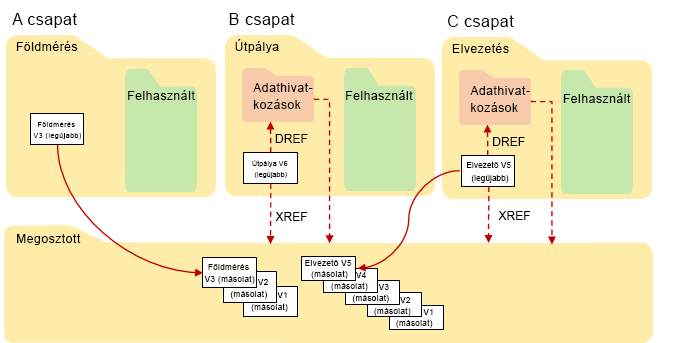

Közepes megbízhatóságú környezet (ellenőrzött megosztás)
- A többi csapat DWG-fájljaira mutató xrefeket hozhatnak létre a megosztott csomagokból.
- A többi csapat Civil 3D-objektumaira mutató drefeket hozhatnak létre a megosztott csomagokból.

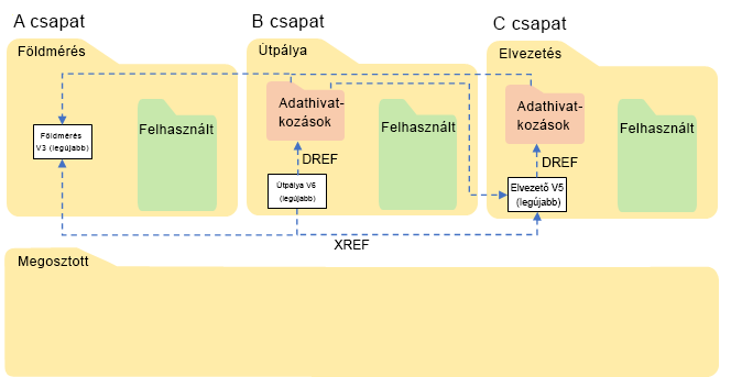

Magas megbízhatóságú környezet (nem ellenőrzött megosztás)
- A csapatok akkor is hozzáférhetnek egymás DWG-fájljaihoz, ha azokon éppen dolgozik valaki.
- A többi csapat DWG-fájljaira mutató xrefeket hozhatnak létre a munkamappából.
- A többi csapat Civil 3D-objektumaira mutató drefeket hozhatnak létre a munkamappából.
- Az Forma Data Management megtekintési engedélyei megakadályozhatják, hogy az egyik csapat egy másik csoport DWG-fájljait szerkessze.
