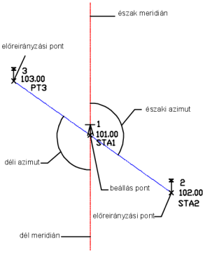

azimut
Hivatkozási meridiántól mért, az óramutató járásával megegyező irányú szög. Északi azimutnak is nevezik. 0-tól 360 fokig terjedhet. A negatív azimut értékeket a program az óramutató járásával megegyező irányú azimuttá konvertálja.

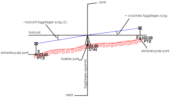

függőleges szög
A vízszintes sík alá vagy fölé eső szög. A szög mértéke ehhez a vízszintestől képest határozható meg fok, perc, másodperc mértékegységben. Negatív értéke van azoknak a szögeknek, amelyek a mérőállástól lehelés haladó lejtőt jelölnek. A zenitszögek hasonlóak a függőleges szögekhez, de a zenitszögek referenciasíkja függőleges.

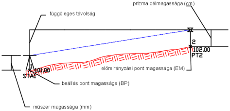

függőleges távolság
Egy lejtős felület mentén mért távolság. Ha például az A és a 3:1 lejtésű rézsűn elhelyezkedő B pont között méri a távolságot, az nagyobb lesz, mintha a vízszintes távolságot mérné.

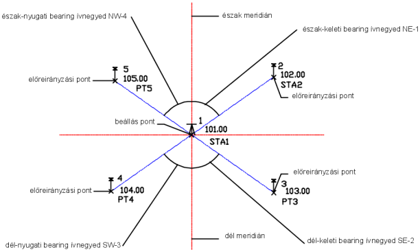

irányszög
Egy Észak vagy Dél irányból mért szög, (attól, amelyik közelebb van), melyhez Kelet vagy Nyugat kijelölés is tartozhat. A szög értéke minden esetben kisebb mint 90 fok, (SP/2 radián vagy 100 újfok), és egy ívnegyedszám hivatkozik rá.

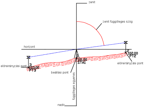

zenitszög
A pontosan a megfigyelő felett lévő pont, vagyis az a pont, ahol a megfigyelési pontból állított függőleges egyenes átszúrja az égboltot. A zenit ellentéte a nadír.
