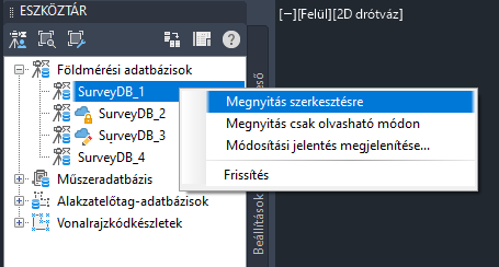

Felhőalapú földmérési adatbázis zárolási állapotának áttekintése
Ha egy földmérési adatbázist megnyit az Autodesk Forma szerkesztésre, előfordulhat, hogy zárolva van. Ezt az állapotot a Földmérési adatbázisok gyűjteményben határozhatja meg.
- Az Eszköztárban, a Földmérés lapon bontsa ki a Földmérési adatbázisok gyűjteményt.
- A zárolt adatbázis ikonja
minden zárolt földmérési adatbázis mellett megjelenik. Ezt az állapotot minden, ehhez az adatbázishoz kapcsolódó felhasználó látni fogja.
- Vigye a mutatót az ikon fölé az adatbázist zároló érintett fél és a zárolás idő- és dátumbélyegzőjének megtekintéséhez. Az adatokat továbbra is használhatja, de csak írásvédett állapotban. Kattintson a jobb gombbal a földmérési adatbázisra, és válassza a Fájl megnyitása csak olvasásra lehetőséget.
Felhőalapú adatbázis megnyitása szerkesztésre
- Kattintson a jobb gombbal a szerkeszteni kívánt adatbázisra.
- Válassza a Megnyitás szerkesztésre lehetőséget.
