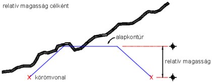

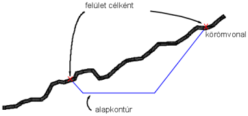

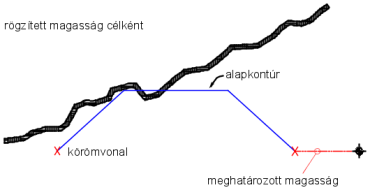

A rézsűzés célja lehet egy felület, egy távolság, egy magasság, vagy egy relatív szintkülönbség.
