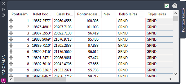

A Panoráma ablak segítségével rács formátumban jelenítheti meg az adatokat.
A Panoráma ablakban megjelenő adatnézeteket nézeteknek nevezik. A Panoráma ablak számos adattípust meg tud jeleníteni, például a Pontszerkesztő nézetet és a Nyomvonal rajzelemek nézetet.
Ha több nézet aktív, a képernyő területének megfelelő felhasználása érdekében a Panoráma ablak mindegyikhez egy fület jelenít meg. Ahhoz, hogy egy nézetet az ablak előterébe emeljen, kattintson arra a lapra, amely annak nevét tartalmazza.
Szabályozhatja az egyes nézetek megjelenítését, például a Pontszerkesztő nézetét. Akkor aktiválhatja őket, amikor szeretné, és mindaddig aktívak maradnak, amíg az elemre kattintva bezárja őket. Az egyéb nézeteket, például a Nyomvonal rajzelemek nézetet egy adott parancs vezérli. Ez a nézet típus kizárólag akkor aktiválható és zárható be, amikor a parancs fut, és megjelenítése is a parancs eszköztárról vezérelhető.
A Panoráma ablak állapota az aktív rajztól függ. Amikor a rajzok között vált, a Panoráma ablak vagy inaktívvá válik, vagy kizárólag azokat a látképeket jeleníti meg, amelyek az aktív rajzhoz kapcsolódnak.
