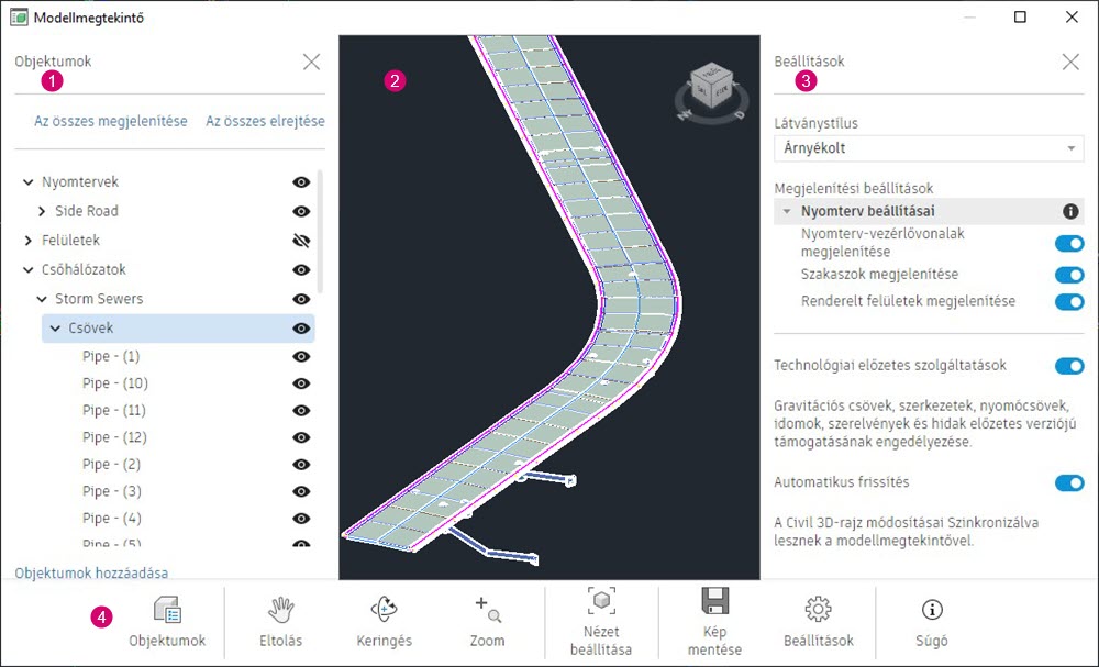

A Civil 3D Modellmegtekintő megnyitásához először hozzá kell adnia objektumokat a megtekintőhöz, vagy rájuk kell közelítenie.
  1. Jelöljön ki egy objektumot a Keresőben vagy a vásznon.
  2. A kijelölés után kattintson a jobb gombbal az objektumra.
  3. Válassza a Hozzáadás a Modellmegtekintőhöz vagy a Ráközelítés a Modellmegtekintőre lehetőséget a helyi menüből.
Ekkor megnyílik a Modellmegtekintő. Adjon hozzá további objektumokat a megjelenítésük módosításához, illetve az előnézetük megtekintéséhez.
  1. Objektumok panel. Felsorolja a Modellmegtekintőhöz kijelölt objektumokat, és meghatározza a láthatóságukat. A panel megjelenítéséhez vagy elrejtéséhez kattintson a Megtekintő eszköztár Objektumok elemére. További információ: A Civil 3D Modellmegtekintő Objektumok panelje.
  2. A Megtekintő 3D vászna. Ezen a területen jelenik meg a rajz modellként. Az Objektumok panelen elrejtheti vagy megjelenítheti az adott objektumokat, a Megtekintő eszköztáron pedig a perspektívában navigálhat.
  3. Beállítások panel. Vizuális megjelenítési stílusokat és a Civil 3D Modellmegtekintő egyéb beállításait tartalmazza. A panel megjelenítéséhez vagy elrejtéséhez kattintson a Megtekintő eszköztár Beállítások elemére. További információ: A Civil 3D Modellmegtekintő Beállítások panelje.
  4. Megtekintő eszköztár. Lehetővé teszi a navigációt és a perspektivikus nézetek elérését a 3D vásznon. Eltolást, keringetést, ráközelítést végezhet, illetve képernyőképeket készíthet az aktuális nézetről. További információ: Navigáció a Civil 3D Modellmegtekintőben.
