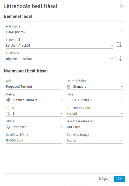

  1. Nyissa meg a Vízszintes regresszió beállítása párbeszédpanelt.
    • Kattintson a következőre: Kezdőlap Terv létrehozása panel Nyomvonal legördülő menü Vízszintes regresszióelemzés .
    • Kattintson a következőre: Sín lap Nyomvonal panel Vízszintes regresszióelemzés .
  2. A Vízszintes regresszió beállítása párbeszédpanel Bemeneti adatok területén adja meg, hogy milyen típusú adatokból kívánja létrehozni a vízszintes regresszióelemzést: ezek COGO pontok, vezérlővonalak, 2D vonalláncok vagy 3D vonalláncok lehetnek.
  3. Kattintson az 1. útvonal melletti ikonra.
    Megjegyzés: Ha a COGO pontok beállítást választotta a Bemeneti adat típusa esetében, egy legördülő listából kiválaszthat egy pontcsoportot.
  4. A rajzon válassza ki azokat az objektumokat, amelyekből létre kívánja hozni a vízszintes regresszióelemzést. Nyomja le az Enter billentyűt.
    Megjegyzés: Csak olyan objektumokat választhat, amelyek a 2. lépésben kiválasztott bemeneti típushoz tartoznak. Nem választhat több különböző típusú objektumot.
  5. Ha két objektumútvonal között kívánja létrehozni a vízszintes regresszióelemzést, kattintson a 2. útvonal melletti ikonra. Ez a lépés nem kötelező. Ha 2. útvonalat választ ki, a regresszió kimenete az 1. és 2. útvonal közötti KÖZÉPVONAL lesz.
  6. A rajzon válassza ki azokat az objektumokat, amelyekből létre kívánja hozni a vízszintes regresszióelemzést. Nyomja le az Enter billentyűt.
  7. A Nyomvonal beállításai területen adja meg a következő paramétereket:
    • Név
    • Helyszín
    • Típus
    • Stílus
    • Kezdőszelvény
    • Feliratkészlet
    • Fólia
    • Átmenetiív típusa
    • Tervezési sebesség
    • Szelvény iránya
    Megjegyzés: A nyomvonal neve nem tartalmazhatja a következő nem támogatott karaktereket: / \ " ; = , * ? ``. A nyomvonal neve nem lehet üres, és egyedinek kell lennie a rajzon belül.
  8. Kattintson az OK gombra.

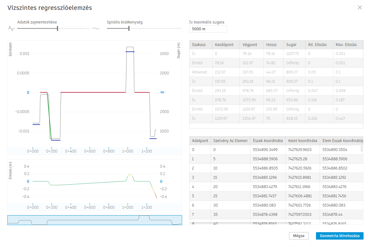

  9. Vizsgálja felül és finomítsa a vízszintes regresszióval létrehozott nyomvonal adatait.
  10. A nyomvonal létrehozásához kattintson a Geometria létrehozása gombra.
