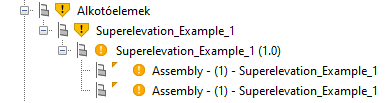

Ha egy rajzban hivatkozott alkotóelem PKT-fájl frissül, figyelmeztetésként szimbólumok és eszköztippek jelennek meg a Kereső fában lévő elemeken.
  1. A Kereső fa Alkotóelemek gyűjteményében kattintson a jobb gombbal az elavult alkotóelemre.
  2. Kattintson az Összes alkotóelem frissítése elemre.

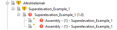

Ha egy alkotóelem PKT-fájlt frissíteni kell, figyelmeztetésként szimbólumok és eszköztippek jelennek meg a Kereső fában lévő elemeken.
  1. A Kereső fa Alkotóelemek gyűjteményében kattintson a jobb gombbal a frissítendő útvonallal rendelkező alkotóelemre.
  2. Kattintson a Hiányzó útvonalak javítása elemre az Alkotóelem forrásútvonalai párbeszédpanel megjelenítéséhez, ahol frissítheti az útvonalakat.
