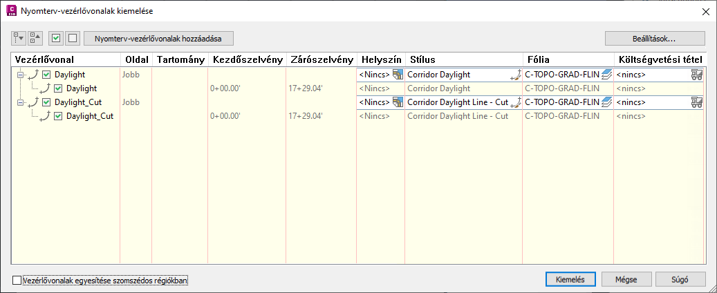

    Megjelenik a Nyomtervalakzat vonalak kiemelése párbeszédpanel.
  3. A Nyomtervalakzat vonalak kiemelése párbeszédpanel beállításainak segítségével megadhatja a beállításokat, illetve finomíthatja a vezérlővonalak kiválasztását.
    • Vezérlővonal kiválasztása: a kiemelendő vezérlővonalak kiválasztásának módosítása a jelölőnégyzetek bejelölésével, illetve törlésével lehetséges. A Nyomtervalakzat vonalak hozzáadása lehetőségre kattintva is visszatérhet a parancssori prompthoz, és ott további vezérlővonalakat választhat ki.
    • Vezérlővonalak beállításai: Kattintson a Beállítások lehetőségre a Nyomtervalakzat vonalbeállításainak kiemelése párbeszédpanel megnyitásához, ahol megadható, hogy a vezérlővonal dinamikus maradjon-e a nyomtervvel, legyen-e simítva, illetve hogy szükséges-e és milyen módon történjen a vezérlővonalak elnevezése. Egyedi kódkészletstílus is megadható a kiemelt vezérlővonalakhoz. A kódkészletstílusokkal a kiemelt vezérlővonalakhoz tartozó alapértelmezett stílusok és költségvetési tételek szabályozhatók.
      Tipp: A vezérlővonalnév sablonja olyan nyomtervhez kapcsolódó tulajdonságokat tartalmazhat, mint a Nyomterv alakzat kód, a Nyomterv neve, a Nyomtervtartomány és a Funkció oldala. A Nyomterv alakzat kód beállítással adható hozzá a nyomtervpontkód neve a vezérlővonalhoz. Példák: Körömvonal, Körömvonal_Bevágás, Körömvonal_Töltés stb.
    • Vezérlővonal-helyszín, -stílus, -fólia és -költségvetési tétel: ezek alapján megadhatók a kiemelt vezérlővonalakhoz tartozó beállítások. Több sort a Shift-kattintás vagy a Ctrl-kattintás kombinációkkal választhat ki.
      Megjegyzés: Az alapértelmezett helyszín beállítása a <Nincs>. A parancs használata után a beállítás alapértelmezett értéke a paranccsal legutóbb használt helyszín lesz. Ha különböző helyszíneket ad meg a különböző vezérlővonalakhoz, a parancs következő futtatásakor a helyszínbeállítás alapértelmezett értéke a legutóbb kiválasztott helyszín lesz.
      Megjegyzés: A Nyomtervalakzat vonalbeállításainak kiemelése párbeszédpanelen hozzárendelt kódkészletstílusokkal az alapértelmezett stílusok és költségvetési tételek szabályozhatók.
    • Vezérlővonalak egyesítése: Az azonos kódú, folytonos tartományokban található vezérlővonalak egyesítéséhez jelölje be az Alakzatvonalak egyesítése szomszédos tartományokban jelölőnégyzetet. Ezzel a beállítással például egy olyan Körömvonal vezérlővonal egyesíthető, amely az egyik tartományban véget ér, majd a szomszédos tartományban újrakezdődik.
  4. A vezérlővonalak kiemeléséhez kattintson a Kiemelés gombra.
