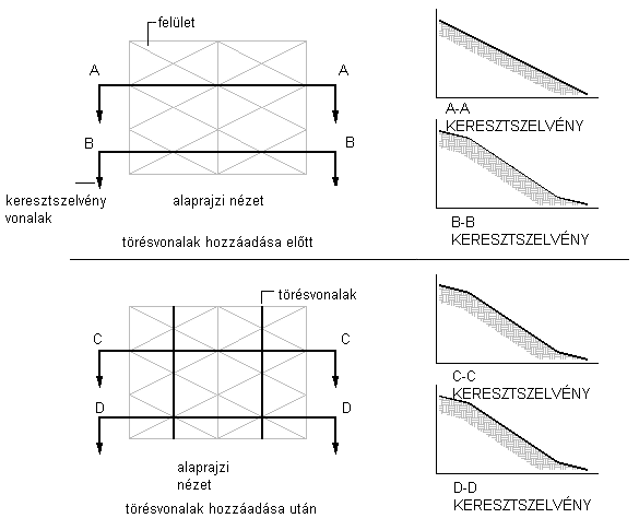

A törésvonalak nélkülözhetetlenek egy felületmodell megfelelő létrehozásához, mivel a modell alakját nem csak maguk az adatok, hanem az adatok közötti interpoláció is meghatározza.
Használjon törésvonalakat az olyan tulajdonságok meghatározására, mint például a támfalak, szegélyek, hosszgerendák teteje és a vízfolyások. A törésvonalak a felület háromszögelést a törésvonal mentére kényszerítik, megelőzve a törésvonalat keresztező háromszögelést.

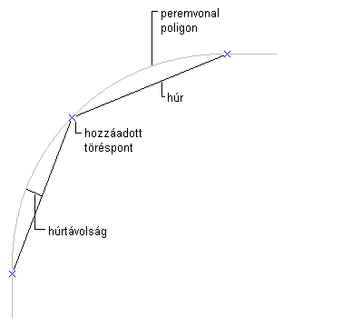

Amikor az ívekkel rendelkező vonalláncokból meghatároz egy törésvonalat, meg kell adnia a húrtávolságot, amely a vonalláncokban ívek mozaikolására használható:
Nyissa meg a globális törésvonal definíció beállításokat az Építés opciók tulajdonságcsoportban a felülettulajdonságok párbeszédpanel Definíció lapján.
A törésvonal definíció beállítások közé tartoznak többek között a következők:
- Közelítő törésvonalak átalakítása. Létrehozásuk után a közelítő törésvonalakat automatikusan normál törésvonalakká alakítja.
