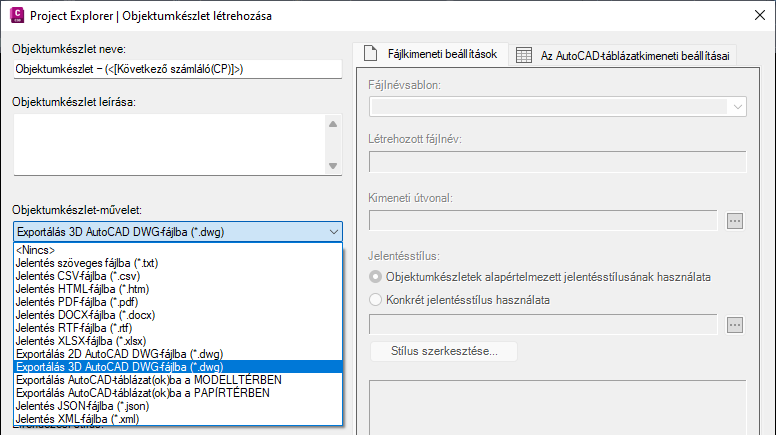

Lehetővé vált a 3D AutoCAD DWG-fájlok exportálása.
Ez a lehetőség a következők esetében érhető el:
- Objektumkészlet-műveletek lista az Objektumkészlet létrehozása párbeszédpanelen.
- Gyorsjelentés/exportálás helyi menük minden objektumtípushoz a Project Explorerben.
- AeccRunProjectExplorerActions parancs.
További információ.

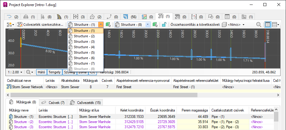

- Kijelölő gombok lettek hozzáadva a nézetablakhoz a kezdő és záró műtárgyak csőhálózatból történő kiválasztásához. A kezdő és záró műtárgyak továbbra is kiválaszthatók a megfelelő legördülő menükből.
- Mostantól könnyebb végiggörgetni a műtárgyak hosszú listáját a hossz-szelvény nézet kezdő és záró műtárgyának kiválasztásakor a Csőhálózatok lapon.
- Új elemek lettek hozzáadva a helyi menühöz a Műtárgyak listanézetében, lehetővé téve, hogy bármely kiválasztott műtárgyat hozzá lehessen rendelni kezdő vagy záró műtárgyként a Csőhálózat nézethez. A műtárgyakra jobb gombbal kattintva mostantól a következő további lehetőségek érhetők el:
- Hozzárendelés a Csőhálózat nézethez – kezdő műtárgy
- Hozzárendelés a Csőhálózat nézethez – záró műtárgy.

- Mostantól támogatott az XML-adatfájlok exportálása.
- Az „XML-fájlok” lehetőséggel bővült a fájltípusok legördülő listája a Gyorsjelentés létrehozása párbeszédpanelen.
- A „Jelentés XML-fájlba” lehetőséggel bővült az Objektumkészlet-művelet legördülő lista az Objektumkészlet létrehozása párbeszédpanelen.

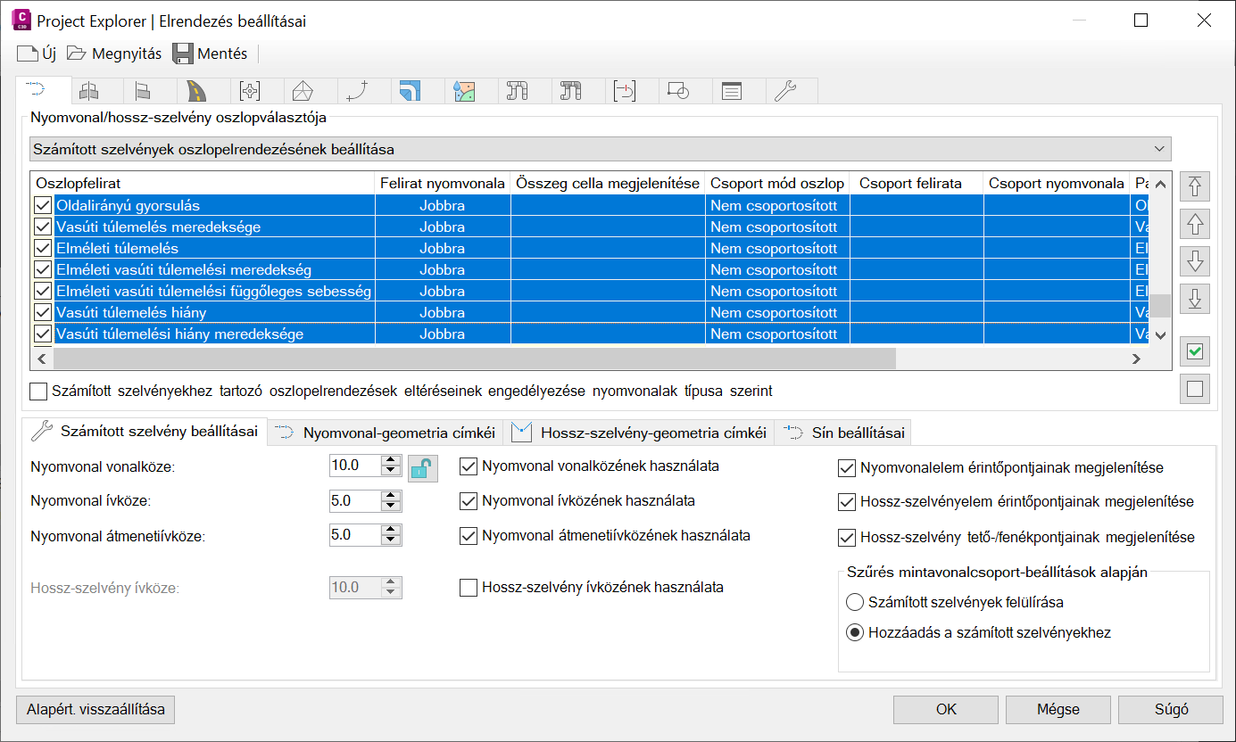

Vasúti túlemelési információk
- Az alábbi vasúti túlemelési értékek hozzá lettek adva a számított szelvények listájához, és elérhetők jelentésként és táblázatként.
- LateralAcceleration
- CantGradient
- EquilibriumCant
- EquilibriumCantGradient
- EquilibriumCantVerticalSpeed
- CantDeficiency
- CantDeficiencyGradient
- CantDeficiencyVerticalSpeed
- CantRatio
- CantJerk
- VerticalSpeed
Objektumkészlet-műveletek a parancssorból
- A „RunProjectExplorerActions” kifejezés parancssorba való beírásával futtathatja az összes objektumkészletet, vagy futtathatja őket index, név vagy készlettípus szerint. További információ.
