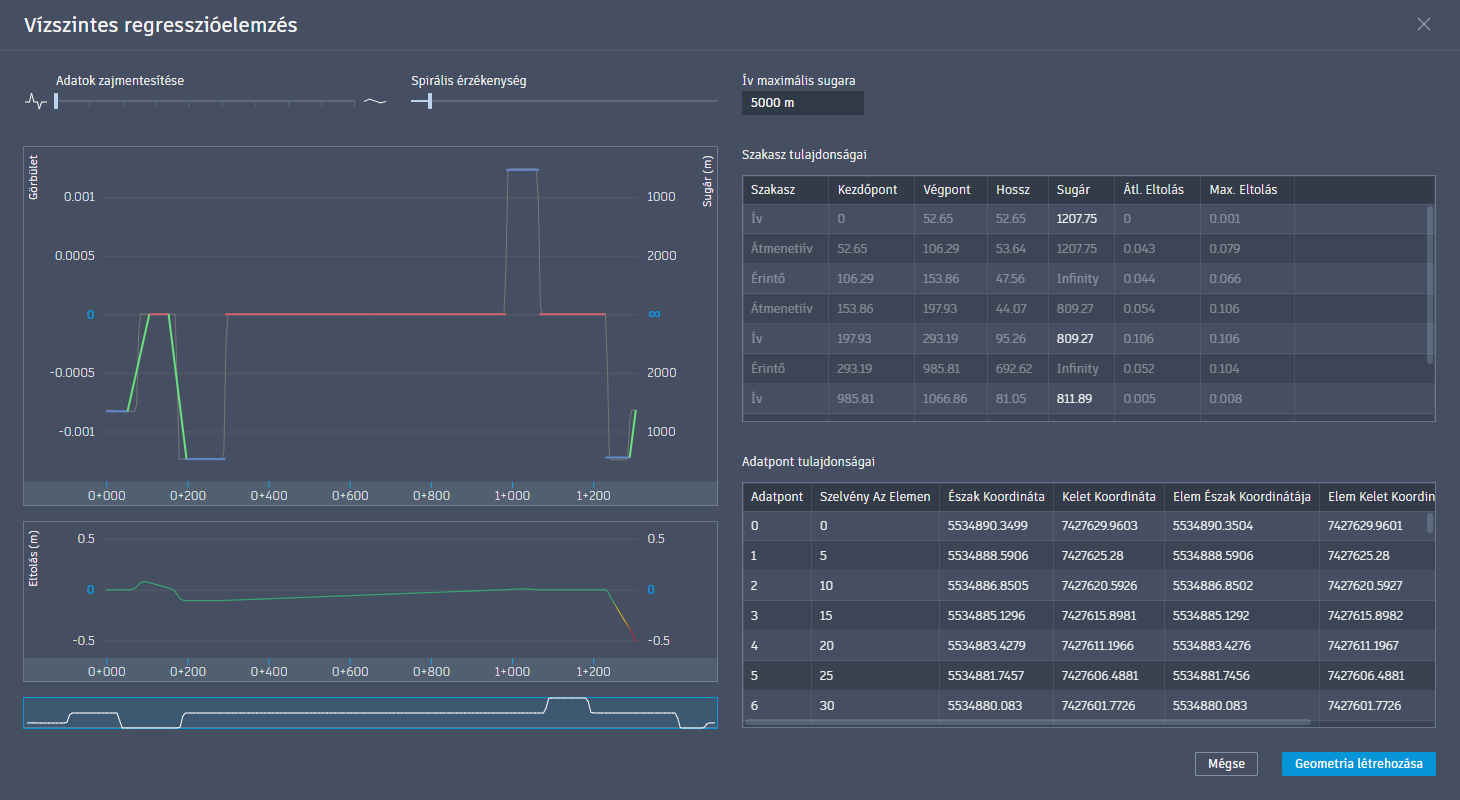

A vízszintes regresszióelemzés hatékony technika a lineáris infrastruktúra optimalizált nyomvonalának létrehozásához egy meglévő útvonal földmérési adatai alapján. Idővel egyes tereptárgyak, például a vasúti sínek vagy utak, elmozdulhatnak eredeti helyükről, és olyan tökéletlenségeik alakulhatnak ki, amelyek befolyásolják a teljesítményt és a biztonságot. A vízszintes regresszió ezt úgy kezeli, hogy mért pontokat vesz alapul az aktuális útvonal mentén, és kiszámít egy új, „közelítő” nyomvonalat, amely geometriai elemekből, például érintőkből (egyenesekből), körívekből és átmenetiívekből áll. Az elsődleges cél egy simított, pontos nyomvonal létrehozása, amely minimálisra csökkenti a meglévő tereptárgy helyétől való eltérést vagy „elcsavarodást”.
Ez a módszer több kulcsfontosságú okból is elengedhetetlen az építőmérnökök számára, különösen a vasút- és autópálya-tervezésben. Lehetővé teszi a geometria „aktuális állapotának” pontos reprodukálását abban az esetben, ha az eredeti tervezési helyszínrajzok elvesztek, és döntő fontosságú a pályakarbantartási és -felújítási projektek irányításához is. Az egyenetlenségek kisimításával fokozza a biztonságot és a menetkényelmet, miközben minimalizálja az infrastruktúra elhasználódását. Ezenkívül az aktuálishoz a lehető legközelebb eső nyomvonal létrehozásával jelentősen csökkenthetők a kivitelezési költségek a korszerűsítések során. Ez a technika, amely egy geometriai vonal valós adatokhoz való illesztésén alapul, alapvető eszköz a lineáris projektek tervezésének, biztonságának és hatékonyságának továbbfejlesztéséhez.
Vízszintes regresszióelemzéssel nyomvonalakat hozhat létre egy vagy két lineáris adatútvonal (COGO pontok, vezérlővonalak vagy 2D/3D vonalláncok) kiválasztásával. A vízszintes regresszióelemzés nézet ezután megjelenít egy lehetséges megoldást, majd módosíthatja a küszöbértékeket a létrehozáshoz szükséges végső nyomvonaladatok finomításához. További információ.
