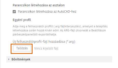

Hogyan foglalhatok bele egyéni profilt egy hálózati telepítésbe?
Ha még nem rendelkezik az egyéni profilhoz tartozó .arg fájllal, a létrehozásához kövesse az alábbi lépéseket. A program a keresési útvonalakat és a sablonbeállításokat az egyéb beállításokkal együtt, az egyéni profilban tárolja.
Egyéni profil létrehozása
  1. Telepítse az AutoCAD-et egy gépen.
  2. Lépjen az AutoCAD Beállítások > Fájlok lapjára, majd válassza ki a kívánt beállításokat.
  3. A Beállítások > Profilok lapon nevezze el a profilt.
  4. A Beállítások > Profilok lapon „exportálja” a profilt.
  5. Mentse a profilt egy .arg fájlba. Győződjön meg arról, hogy a hely meg van osztva a hálózaton (a felhasználók teljes olvasási/írási jogosultsággal rendelkeznek), majd mentse a fájlt a megosztott helyre.
Telepítési forrás létrehozása
  1. Hozza létre az online hálózati telepítést (lásd: Telepítés rendszergazdák számára).
  2. A hálózati telepítés létrehozása közben keresse meg a profilhoz tartozó, imént létrehozott .arg fájlt.
