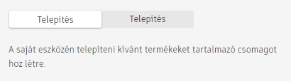

Válassza a Telepítés lehetőséget, ha csak saját részre telepíti a programot.

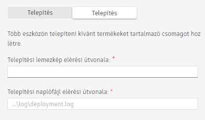

Válassza a Hálózati telepítés lehetőséget, ha több eszközön is telepítenie kell a termékeket.
