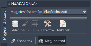

Megjelenítési sorrend használata
A térképen lévő fóliák olyan sorrendben jelennek meg, ahogyan a Megjelenítéskezelő megjelenítési sorrend nézetében vannak: a listán feljebb lévő fóliákat a lejjebb lévő fóliák elé rajzolja a szoftver.
Fóliák sorrendjének megváltoztatása
  1. A Megjelenítéskezelőben győződjön meg arról, hogy a Megjelenítési sorrend ki van választva.
  2. Végezze el az alábbiak valamelyikét:
    • Kattintson az áthelyezni kívánt fóliára, majd húzza a fóliát felfelé vagy lefelé a listán.
    • Kattintson a jobb gombbal a fóliára, majd válassza a Mozgatás legfelülre vagy Mozgatás legalulra lehetőséget.
  3. A listában feljebb szereplő fóliák a listában lejjebb szereplő fóliák előtt jelennek meg.
