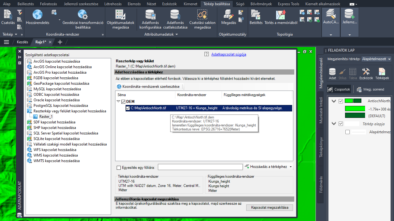

Ha egy raszterfájl függőleges koordináta-rendszert tartalmaz, és a MAPVERTICALCSENABLED rendszerváltozó értéke 1, az AutoCAD Map 3D 2026 a vízszintes koordináta-rendszert (VKR) és a függőleges koordináta-rendszert (FKR) is megjeleníti az Adatkapcsolat párbeszédpanel jellemzőosztály-listájában.
Szükség esetén felülírhatja a koordináta-rendszert. Miután hozzáadta az adatokat a térképhez, a rajz koordináta-rendszere az állapotsoron a VKR-t és az FKR-t is megjeleníti. A rajzban a GEOCSASSIGN paranccsal módosíthatja a VKR-t és az FKR-t, amely ezután elindítja a koordinátarendszer-transzformációt.
