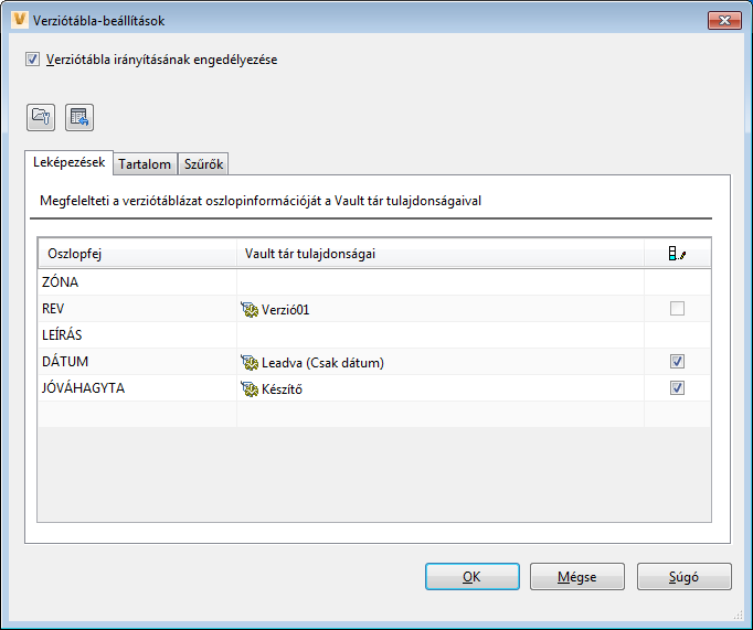

Leképezések lap | A Leképezések lapon a Vault tár tulajdonságait hozzárendelheti a Verziótáblázat oszlopaihoz. ![]() |
Oszlopfejléc | Az oszlop neve, amely megjelenik a verziótáblázatban. |
Vault tár tulajdonságai | A Vault tulajdonság neve, amit hozzárendelt a társított verziótáblázat oszlopához. E tulajdonság értéke automatikusan megjelenik az oszlop mezőben a rajz verziótáblázatában. |
| Kiadottak előnyben részesítésének beállítása. Jelölje be a jelölőnégyzetet az összes olyan sorban, ahol azt szeretné, hogy a rendszer csak a kiadott információkkal frissítse a verziótáblázatot. Ha egy sorban a jelölőnégyzet nincs bejelölve, akkor az a Vault tárból származó legfrissebb információkat használja. |

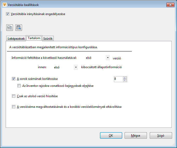

Tartalom lap | A Tartalom lapon állíthatja be, hogy milyen típusú információ jelenjen meg a verziótáblázatban. ![]() |
Sorok frissítése... | Verziókezelés kiválasztása. Válassza ki a verziót és a kiadott állapotot, amit alkalmazni kíván a verzióelőzmények bejegyzéseken. |
Sorok számának korlátozása jelölőnégyzet | Ha korlátozni szeretné a verziótáblázatban megjelenített sorok számát, jelölje be a Sorok számának korlátozása jelölőnégyzetet. Adja meg, hogy hány sort szeretne megjeleníteni, kiválasztva egy értéket a bal oldali léptetőn. |
Az Inventor rajzokra vonatkozó bejegyzések elrejtése jelölőnégyzet | Jelölje be ezt a jelölőnégyzetet az Inventor rajzok felesleges bejegyzéseinek törlés helyetti elrejtéséhez. |
Csak az utolsó verzió frissítése | Jelölje be ezt a jelölőnégyzetet, hogy a leképezett értékek frissítése csak a legfrissebb verziósorban történjen meg a verziótáblázatban. A korábbi előzmény-verziósorok összes többi értéke nem frissíthető, még akkor sem, ha az adatok a Vault tárban nem egyeznek ezekkel. |
A verzióséma megváltoztatásának észlelése és a korábbi verzióelőzmények eltávolítása | Ha több verziósémát használ, jelölje be ezt a jelölőnégyzetet annak biztosítása érdekében, hogy az aktuális verziósémát használja. A régebbi verzióséma előzmények verziósorai lecserélődnek az aktuális verziósémára. |

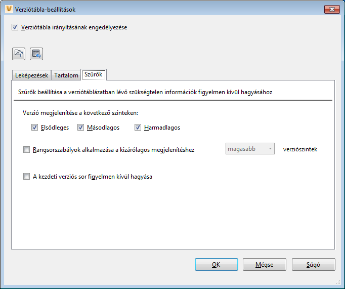

Szűrők lap | A Szűrők lapon tovább szűkítheti a verziótáblázatban megjelenő adatokat verziószintszűrők alkalmazásával. ![]() |
Verzió megjelenítése a következő szinteken | Jelölje be a jelölőnégyzetet minden verziószint mellett, amelyet meg kíván jeleníteni a verziótáblázatban. Ha például egy rajz jelzése B.2.1 verzió, és csak az Elsődleges és Másodlagos jelölőnégyzeteket jelöli be, akkor csak a B.2 jelenik meg a verziótáblázatban. Az elsődleges, másodlagos és harmadlagos verziószintekről további információt a Verziósémák szakaszban talál. |
Rangsorszabályok alkalmazása X verziószint kizárólagos megjelenítéshez | Ha több verziószint létezik egy verziócsoportban, meg kell határoznia, hogy melyik verziószintet kívánja megjeleníteni. Jelölje be ezt a jelölőnégyzetet, és válassza ki, hogy a legmagasabb vagy legalacsonyabb verziószintet akarja megjeleníteni a verziótáblázatban. Ez a kijelölés elsőbbséget élvez a Verzió megjelenítése a következő szinteken opcióhoz képest. |
A kezdeti verziósor kihagyása | Jelölje be ezt a jelölőnégyzetet, ha ki szeretné hagyni a kezdeti verziósort a verziótáblázatból. Egyes felhasználók úgy vélik, hogy ha a kezdeti verzióérték (pl. A) már szerepel a verziótáblázat címpecsétjében, azt szükségtelen megismételni az első verzió sorban is. Ha kiválasztja ezt a jelölőnégyzetet, az első verziósor a verziótáblázatban a következő verzió érték lesz (pl. A.1). |

A Verziótáblázat beállításai párbeszédpanelen válassza ki a Leképezések lapot.
Kattintson egy üres mezőre az oszlop fejléce alatt, és írjon be egy értéket. Ezzel létrehoz egy oszlopfejlécet a verziótáblázatban.
Kattintson a megfelelő mezőre a Vault-tulajdonságok oszlopban, és a legördülő listából válassza ki azt a tulajdonságot, amelyet hozzá kíván rendelni az oszlop fejlécéhez.
Jelölje be a jelölőnégyzetet a kiadott előnyben részesítését vezérlő oszlopban, ha a hozzárendelt tulajdonságnak csak a kiadott értékeit akarja megjeleníteni a verziótáblázatban. Törölje ezt a jelölőnégyzetet, ha a tulajdonság legfrissebb értékét akarja megjeleníteni.
Ismételje meg az utolsó három lépést a további bejegyzésekkel.
Kattintson az OK gombra a beállítások mentéséhez.
A revíziók használata során, előfordulhat, hogy egy rajz több verzióban létezik egy revízión belül. Meghatározhatja, hogy a revízió első verzióját vagy a legutóbbi verzióját akarja-e megjeleníteni a verziótáblázatban a Tartalom lapon.
Beállíthatja, hogy hány verziósor jelenjen meg a verziótáblázatban, bekapcsolva egy korlátozást a sorok számára. Emellett beállíthatja azt is, hogy hány sor legyen a határérték.
A Verziótáblázat beállításai párbeszédpanelen válassza ki a Tartalom lapot.
Jelölje be a Sorok számának korlátozása jelölőnégyzetet.
Határozza meg, hogy legfeljebb hány sort jelenítsen meg a verziótáblázat. Az aktuális érték módosításához írjon be egy új értéket, vagy használja a fel és a le nyilakat.
Jelölje be a Csak az utolsó verzió frissítése jelölőnégyzetet, hogy a program csak a legfrissebb verzió sorában frissítse a verziótáblázatban leképezett értékeket. A korábbi előzmény-verziósorok összes többi értéke nem frissíthető, még akkor sem, ha az adatok a Vault tárban nem egyeznek ezekkel.
Több verzióséma használata estén biztosíthatja azt, hogy az aktuális verzióséma legyen használatban a korábbi verzióadatok helyett.
Szabályozhatja, hogy hány verziószint jelenjen meg a verziótáblázatban. Ha például harmadlagos verziószinteket használ (pl. B.2.1), meghatározhatja, hogy csak a B, a B.2, vagy mindhárom szint (B.2.1) megjelenjen.
A Verziótáblázat beállításai párbeszédpanelen kattintson a Szűrők lapra.
Ha több verziószint létezik egy verziócsoportban, meg kell határoznia, hogy melyik verziószintet kívánja megjeleníteni. Jelölje be a Rangsorszabályok alkalmazása... jelölőnégyzetet, és válassza ki, hogy a legmagasabb vagy a legalacsonyabb verziószint jelenjen meg a verziótáblázatban.
Egyes felhasználók úgy vélik, hogy ha a kezdeti verzióérték (pl. A) már szerepel a verziótáblázat címpecsétjében, azt szükségtelen megismételni az első verzió sorban is. Beállíthatja, hogy a verziótáblázat kihagyja az első verzióértéket, és az első sor a következő verzióértékkel kezdődjön (pl. A.1).
