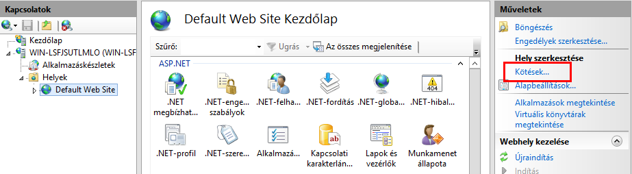

Bontsa ki a Helyek fát, és válassza ki azt a webhelyet, amely az AutodeskDM virtuális könyvtárat tartalmazza. Az alábbi képen a webhely az Alapértelmezett webhely. Válassza ki az Alapértelmezett webhely lehetőséget, majd kattintson a Műveletek ablak Kötések lehetőségére.
Távolítsa el a https-csatolást.
Ha már eltávolította az alapértelmezett http-csatolást, kattintson a Hozzáadás gombra, és ellenőrizze, hogy a típus http és a port a 80-as-e, majd kattintson az OK gombra.

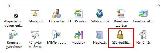

Válassza az AutodeskDM > Szolgáltatások virtuális könyvtára lehetőséget, és kattintson duplán az SSL beállítások gombra.
Az SSL-beállítások oldalán törölje az SSL-hozzáférés megkövetelése beállítás jelölését.
Kattintson az Alkalmaz gombra a Műveletek ablakban.
