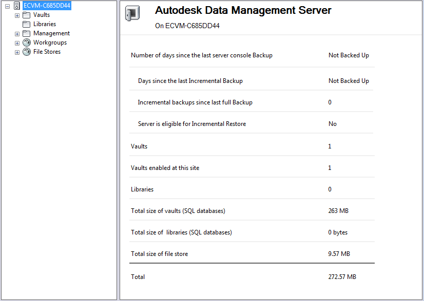

Vault szerver összefoglalás
Részletek megtekintése egy adott Vault szerverről, ideértve a legutolsó szerverkonzolos biztonsági másolat óta eltelt napok számát, az engedélyezett Vault tárak számát és az elemtárak számát.
Ekkor megjelenik a Vault szerverre vonatkozó statisztikák összefoglalása. A statisztika a következőket tartalmazza:
- a szervert futtató számítógép neve
- a legutóbbi teljes biztonsági mentés és a legutóbbi növekményes biztonsági mentés óta eltelt napok száma
- a szerveren található Vault tárak száma
- ezen a helyen engedélyezett Vault tárak száma
- a szerveren található Tartalomközpont elemtárak száma (nem alkalmazható az AutoCAD Civil 3D esetében)
- a Vault tárak által felhasznált lemezterület teljes mérete
- a Tartalomközpont elemtárak által használt lemezterület mérete (nem alkalmazható az AutoCAD Civil 3D esetében)
- a fájltároló által használt lemezterület mérete
- a Vault szerver által használt lemezterület teljes mérete
