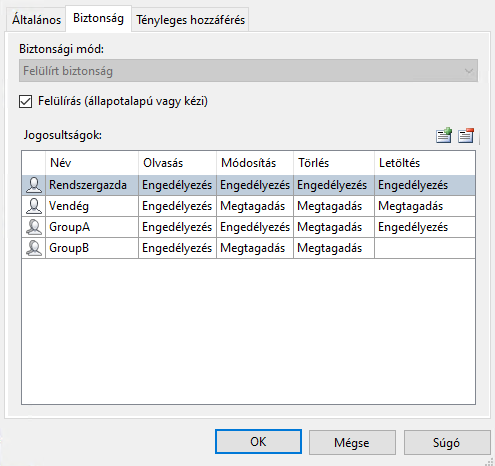

Az objektumalapú biztonság lehet felülírt. A biztonság felülírása azt jelenti, hogy az objektumnál továbbra is létezik az ACL, de azt egy újonnan definiált ACL felülírja. Ez a Felülíró hozzáférés-vezérlési lista, röviden felülíró ACL.
Amíg létezik felülíró ACL, a program figyelmen kívül hagyja az objektumalapú biztonságot. Ha a rendszergazda eltávolítja a felülíró ACL-t, az objektumalapú biztonság lesz az új biztonság. Ha egy felülíró ACL aktív, akkor csak az ACL listájában szereplő tagok és felhasználók rendelkeznek az objektumra vonatkozó jogosultsággal.
