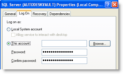

Ezen lépések elvégzése után módosítsa az SQL szolgáltatást a tartományi fiók használatára a következő lépésekkel.
A Vezérlőpult Felügyeleti eszközök párbeszédpanelén kattintson duplán a Szolgáltatások ikonra.
Kattintson duplán az SQL Server (Autodeskvault) szolgáltatásra és válassza ki a Bejelentkezés lapot.
Jelölje be az Ez a fiók rádiógombot és adjon meg egy tartományi fiókot Tartománynév\Tartományi_fiók formátumban (a megfelelő jelszóval).
Ellenőrizze, hogy a megadott fiók rendelkezik-e írási hozzáféréssel a megosztáson, ahová a biztonsági másolatot kíván készíteni
