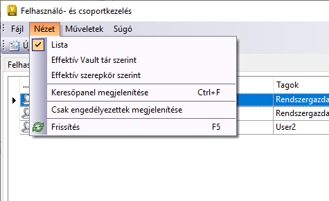

  4. A Felhasználó- és csoportkezelés párbeszédpanelen válassza a Csoportok lapot. A csoportok három különböző módon jeleníthetők meg:
    • Válassza ki a Nézet > Lista lehetőséget a csoportok egyszerű listában történő megjelenítéséhez.
    • Válassza ki a Nézet > Érvényben lévő Vault tár szerint lehetőséget a csoportok Vault tárak szerint csoportosított listaként való megtekintéséhez (a csoporthoz explicit módon hozzárendelt és a csoporttagságon keresztül örökölt összes Vault tárat belefoglalja).
    • Válassza ki a Nézet > Effektív szerepkör szerint lehetőséget a csoportok szerepkörök szerint csoportosított listaként való megtekintéséhez (a csoporthoz explicit módon hozzárendelt és a csoporttagságon keresztül örökölt összes szerepkört belefoglalja).
Megtekintheti a kiválasztott csoportok számát is, valamint az összes csoport számát a Felhasználó- és csoportkezelés párbeszédpanel alján.
  1. Válassza ki a Nézet > Csak engedélyezettek megjelenítése lehetőséget, vagy törölje annak kiválasztását a letiltott csoportok elrejtéséhez vagy megjelenítéséhez.

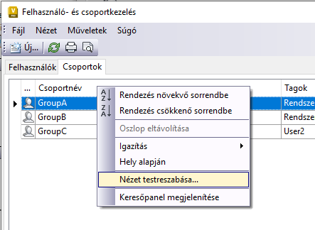

Nézet testreszabása
Oszlopmezők hozzáadásával vagy eltávolításával testre szabhatja a megjelenítést. A nézet testreszabásával a felhasználói csoportok kezelése sokkal megfelelőbb lesz a követelményeinek.
Kattintson a jobb gombbal egy oszlop fejlécére, és válassza a Nézet testreszabása lehetőséget a Nézet testreszabása párbeszédpanel megnyitásához. A a Mezők lehetőségre kattintva beállíthatja, hogy mely oszlopok és mezők jelenjenek meg a nézetben. Emellett a Nézet testreszabása párbeszédpanel Egyéb beállítások gombjára kattintva azt is meghatározhatja, hogy megjelenjenek-e a rácsvonalak és hogy a rendszer végezzen-e automatikus oszlopméretezést. Kattintson a Visszaállítás gombra, ha vissza szeretné állítani a nézetet a termék alapértelmezett beállításaira. További információ: Nézet testreszabása.
