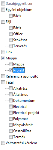

Egy UDP is társítható adott elem-alosztályokkal. Például létrehozható egy UDP úgy, hogy csak a projekt típusú mappák használhassák azt az UDP-t.

Mappa
Használja a mappa társítást egyéni mappatulajdonság létrehozására. Előfordulhat, hogy az egyéni tulajdonság csak egy mappa-alosztályra érvényes, például egyszerű mappa vagy projektmappa.
