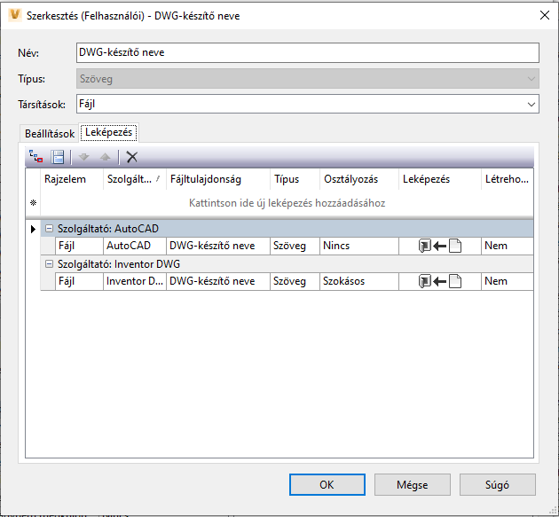

Kétféleképpen lehet egy fájltulajdonságot a Vault tárhoz adni:
Az új (vagy meglévő) Tulajdonság párbeszédpanelen válassza ki a Leképezés lapot.
Az Elem oszlop alatt kattintson a (Kattintson ide új leképezés hozzáadásához) mezőre .

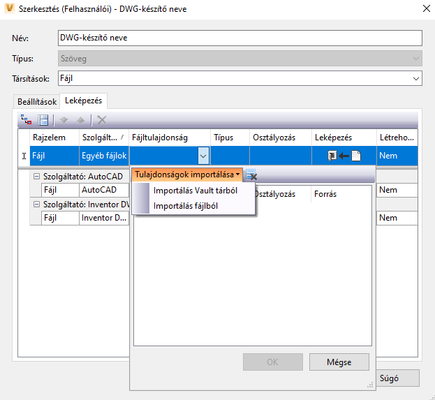

Kattintson a Fájltulajdonság alatt található mezőbe, majd kattintson a Tulajdonságok importálása gombra.
Válassza ki, hogy a tulajdonságokat a Vault tárból vagy egy forrásfájlból szeretné importálni.
A Fájl kiválasztása párbeszédpanelen keresse meg a fájlt, amelyből importálni szeretne. Kattintson a Megnyitás gombra.
A Tulajdonságok importálása lista automatikusan frissül az adott forrásban található importálható tulajdonságokkal.
Az importált tulajdonságlista mentéséhez és a leképezés létrehozásához kattintson az OK gombra.

A Leképezések lapon kattintson az OK gombra a módosítások jóváhagyásához, és térjen vissza a Tulajdonság szerkesztése párbeszédpanelre.
A lista tetején álló tulajdonságok elsőbbséget élveznek a lista alsó felében található tulajdonságokkal szemben. A Leképezés lapon található felfelé és lefelé nyíl ikonok használatával átrendezheti a listát.
