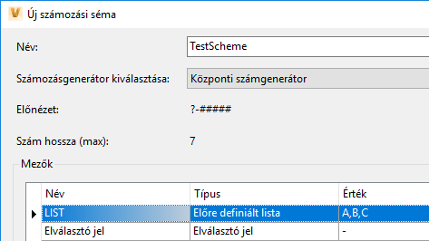

Tegyük fel, hogy rendelkezik egy számozási sémával, melynek neve TestScheme.
Szeretne egy rögzített szöveget helyezni a fájlnév elé a kiválasztott dokumentumtípus alapján:
ENG-
: Inventor-összeállítások és -alkatrészek esetén (pl. „ENG-A-00004.ipt”)ENGDOC-
: AutoCAD/Inventor-rajzok és Inventor-bemutatók esetén (pl. „ENGDOC-B-00001.idw”).OFF-
: minden egyéb fájl esetén (pl. „OFF-C-00002.docx”)Amikor az OK gombra kattint a Fájl létrehozása párbeszédpanelen („Új szabványfájl”), a rendszer behívja a GetNewFileName
