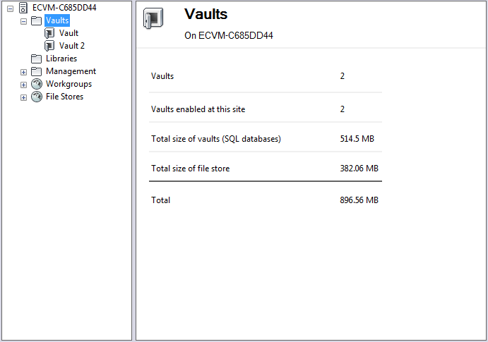

Tekintse meg a kiválasztott helyen engedélyezett Vault tárak összefoglalását. Az egyes Vault tárakat rájuk kattintva tekintheti meg és kezelheti.
Az ADMS Console navigációs ablakában kattintson a Vault tárak gombra.
Ekkor megjelenik a Vault szerverre vonatkozó statisztikák összefoglalása. A statisztika a következőket tartalmazza:
a szerveren található Vault tárak száma
ezen a helyen engedélyezett Vault tárak száma
a Vault tárak által felhasznált lemezterület teljes mérete
a fájltároló által használt lemezterület mérete
a Vault szerver által használt lemezterület teljes mérete
