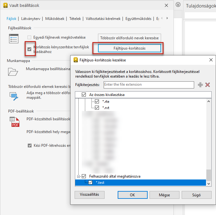

Meghatározhatja a tervfájlkorlátozás által megkövetelt fájltípusok listáját.
Rendszergazdaként meghatározhatja azon tervfájlok listáját, amelyeket nem szeretne leadni, ha a „Korlátozás kényszerítése tervfájlok leadásához” beállítás be van kapcsolva. A felhasználó által meghatározott listához hozzá lehet adni fájlkiterjesztéseket, de a rendszer alapértelmezett kiterjesztéseit nem lehet eltávolítani.
A korlátozás miatt a felhasználó nem adhat hozzá korlátozott fájlokat a Vault Client (behúzás vagy a „Fájlok hozzáadása” funkció) használatával. A korlátozott fájlokat a felhasználók csak a megfelelő CAD-alkalmazás bővítménykliensének használatával adhatják hozzá a fájlok közötti kapcsolatok megőrzése érdekében.
A fájlkiterjesztés korlátozásainak megtekintése/frissítése:
Lépjen a Vault beállításaihoz, majd kattintson a Fájlok lapra.
Kattintson a Fájltípus-korlátozás lehetőségre.
Megjelenik a Fájltípus-korlátozások kezelése párbeszédpanel. A párbeszédpanel megjeleníti az összes rendszer és felhasználó által meghatározott fájlkiterjesztést.
A Fájltípus-korlátozások kezelése párbeszédpanelen
Kattintson az OK gombra a módosítások mentéséhez.
Az eredeti fájlkiterjesztés-beállítások visszaállításához kattintson a Visszaállítás alapértelmezettre gombra.
