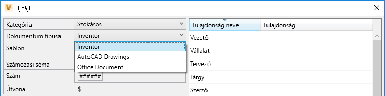

A Data Standard alapértelmezett Új fájl párbeszédpanele egy Dokumentumtípus nevű legördülő listát tartalmaz.
Amikor a felhasználó kiválaszt egy opciót a Dokumentumtípus listából, és az OK gombra kattint, az Új Data Standard fájl függvény az adott dokumentumtípussal társított Vault mappában keres sablonokat. A rendszer a sablon alapján hozza létre az új fájlt.

A <Name> elem határozza meg a legördülő listában megjelenített értéket az Új fájl párbeszédpanelen. A <TemplatePath> elemet a felhasználó nem látja, a rendszer ezt a Modell megtekintésén belüli „TemplatePath” változó meghatározására használja.
A Dokumentumtípus legördülő listája a következőképpen néz ki:

A DisplayMemberPath attribútum határozza meg, hogy az adatforrás melyik eleme jelenik meg a legördülő listában. Ebben az esetben ezt „Név”-re állítottuk.
A SelectedValuePath attribútum határozza meg, hogy a rendszer az adatforrás („TemplatePath”) melyik elemét használja a sablonútvonal értékeként.
A SelectedValue="{Binding TemplatePath}" attribútum határozza meg a Modell megtekintésében kiválasztott sablonútvonalat. Az új, „TemplatePath” nevű kötelező tulajdonságot hozzá kell adni a Modell megtekintéséhez.
