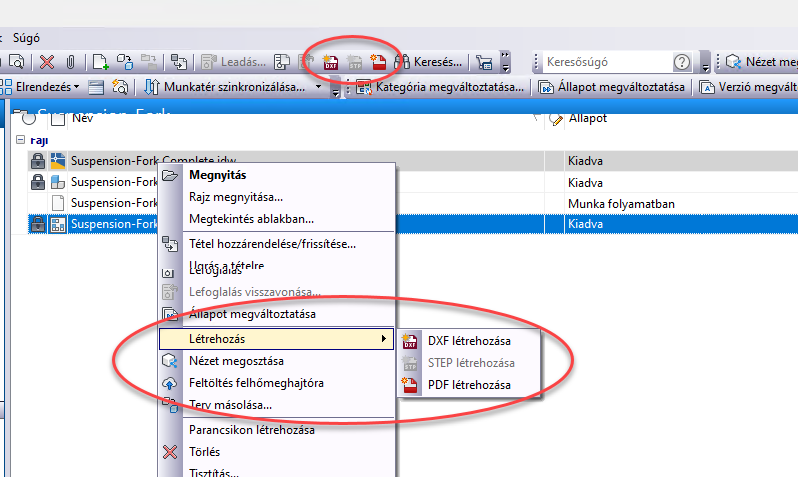

  1. Válassza ki azt a CAD-fájlt, amelyből manuálisan létre kívánja hozni a fájlt.
  2. Kattintson a jobb gombbal, majd válassza a Létrehozás > (DXF, PDF, STEP) létrehozása elemet. A parancsot az eszköztárból is kiválaszthatja.
    Azt is megteheti, az eszköztár Műveletek > Létrehozás elemére kattint, és kiválasztja a Létrehozás (DXF, PDF, STEP) parancsot.

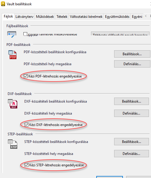

Megjegyzés: A Fájl létrehozása parancs használatához rendszergazdaként be kell jelölnie a fájllétrehozás jelölőnégyzetét a Vault beállítások párbeszédpanel DXF, PDF és STEP beállításai területén.
