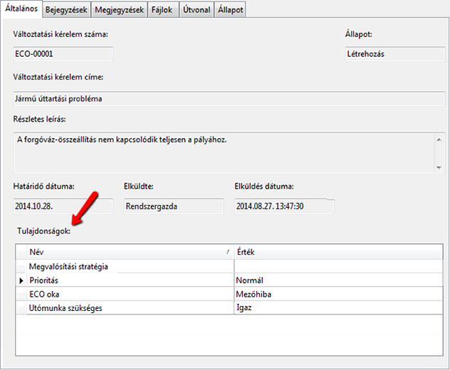

A Tulajdonságdefiníciók párbeszédpanelen létrehozhat felhasználói tulajdonságokat a változtatási kérelmekhez.
Ezek a tulajdonságok a változtatási kérelemhez magához, és nem annak tartalmához tartoznak.
A rendszer minden (új vagy létező) változtatási kérelemhez társítsa ezt a tulajdonságot, ami ezt követően igény szerint szerkeszthető. A tulajdonság módosítása elvégezhető a változtatási kérelem Szerkesztés parancsával vagy a Tulajdonságok szerkesztése párbeszédpanelen.
Többet tudhat meg a változtatási kérelmek tulajdonságainak szerkesztéséről a Tulajdonságértékek szerkesztése szakaszban.
Az alapértelmezett tulajdonságok (változtatási kérelem száma, változtatási kérelem címe, leírás stb.) mellett saját tulajdonságokat is meghatározhat. Ezeket a további tulajdonságokat használat előtt a rendszergazdának konfigurálnia kell.

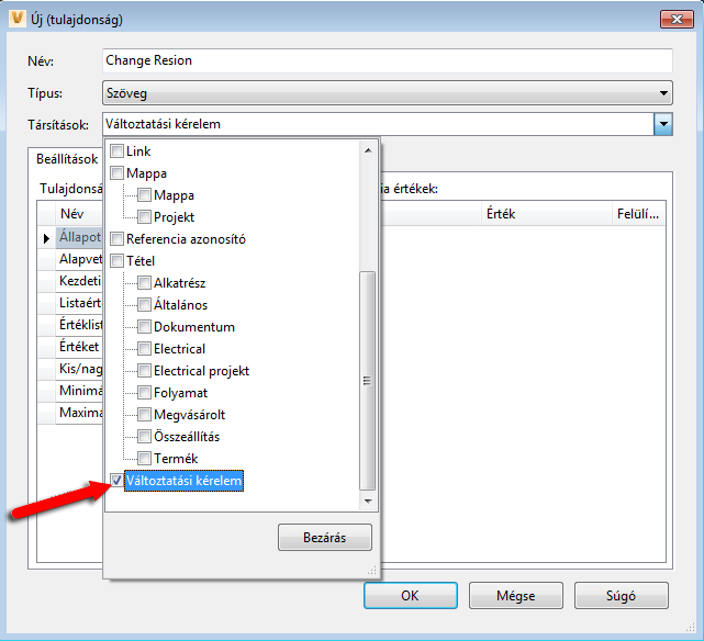

Kattintson az Eszközök > Felügyelet > Vault-beállítások lehetőségre.
A Vault-beállítások párbeszédpanelen kattintson a Viselkedések lapra.
Kattintson a Tulajdonságok elemre.
Kattintson az Új gombra.
Az Új tulajdonság párbeszédpanelen adjon meg egy nevet az új tulajdonságnak.
Válassza ki a tulajdonság típusát a Típus listából.
A Hozzárendelések listából válasszon ki egy változtatási kérelmet.
Ha szeretné ezt a tulajdonságot más elemosztályokhoz rendelni, válassza ki őket a Hozzárendelések listából.
Írjon be egy értéket a Kezdeti érték szövegdobozba.
Ha szeretné, hogy a felhasználó létező értéklistából választhasson, kattintson a Listaértékek mezőbe, és hozza létre a listát.
Az Értéket kell megadni legördülő listában válassza ki, hogy kötelező legyen-e értéket megadni az adott tulajdonsághoz.
Ha a mező különbséget tesz a kis- és nagybetűk között, kattintson a Kis/nagybetű megkülönböztetése mezőre, és állítsa be a követelményeket.
Ha a tulajdonsághoz minimális vagy maximális hosszt szeretne rendelni, írja be ezeket az értékeket is.
Kattintson az OK gombra az új tulajdonság létrehozásához.
