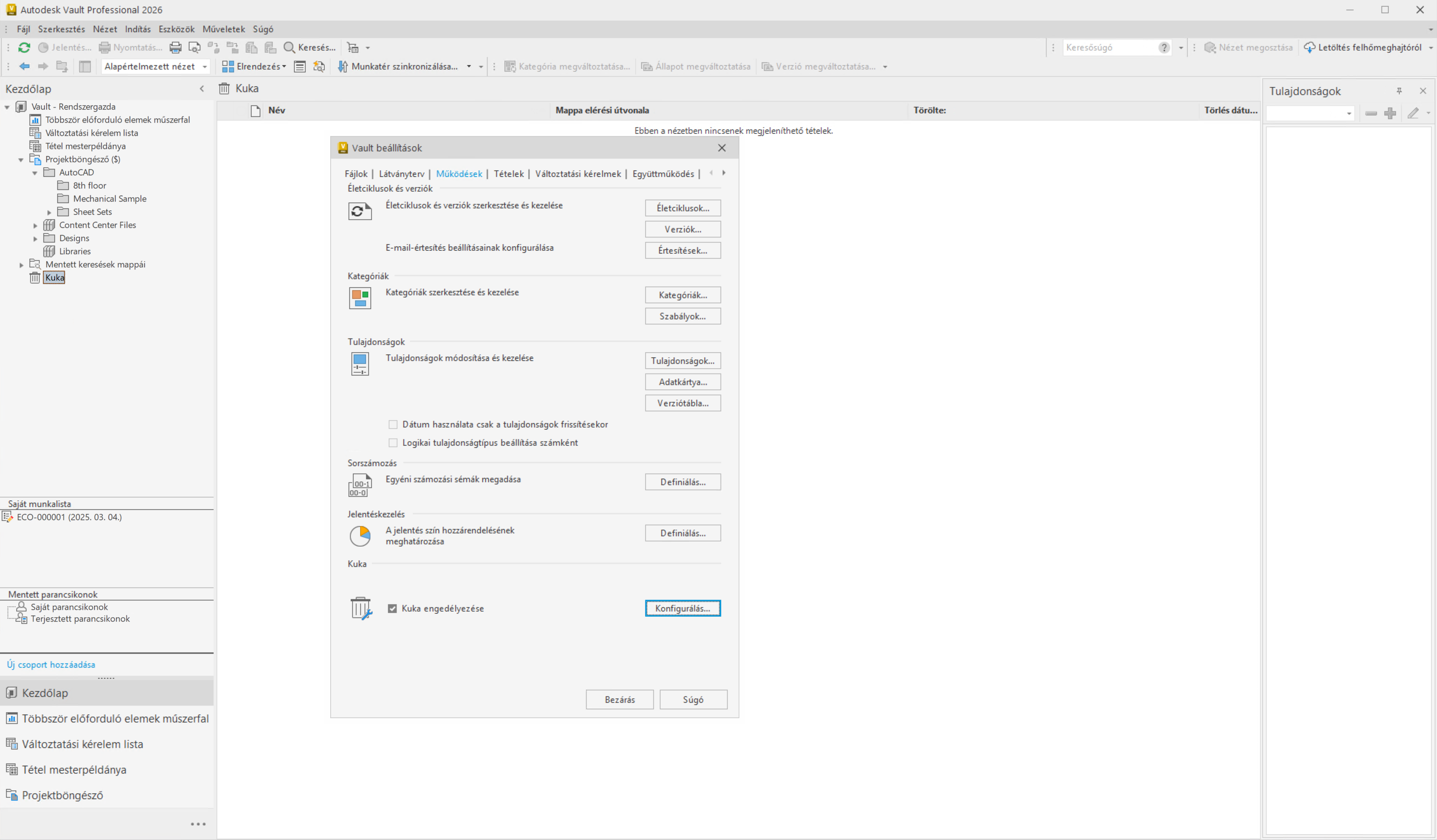

További információ a fájlok, mappák és egyéb elemek Kukába való áthelyezéséről.
Rendszergazdaként engedélyezheti vagy letilthatja a Kuka funkciót a Vault beállítások > Viselkedés lapon. Miután letiltotta a Kuka funkciót, a Törlés munkafolyamat visszavált a fájl vagy mappa végleges törlésére.

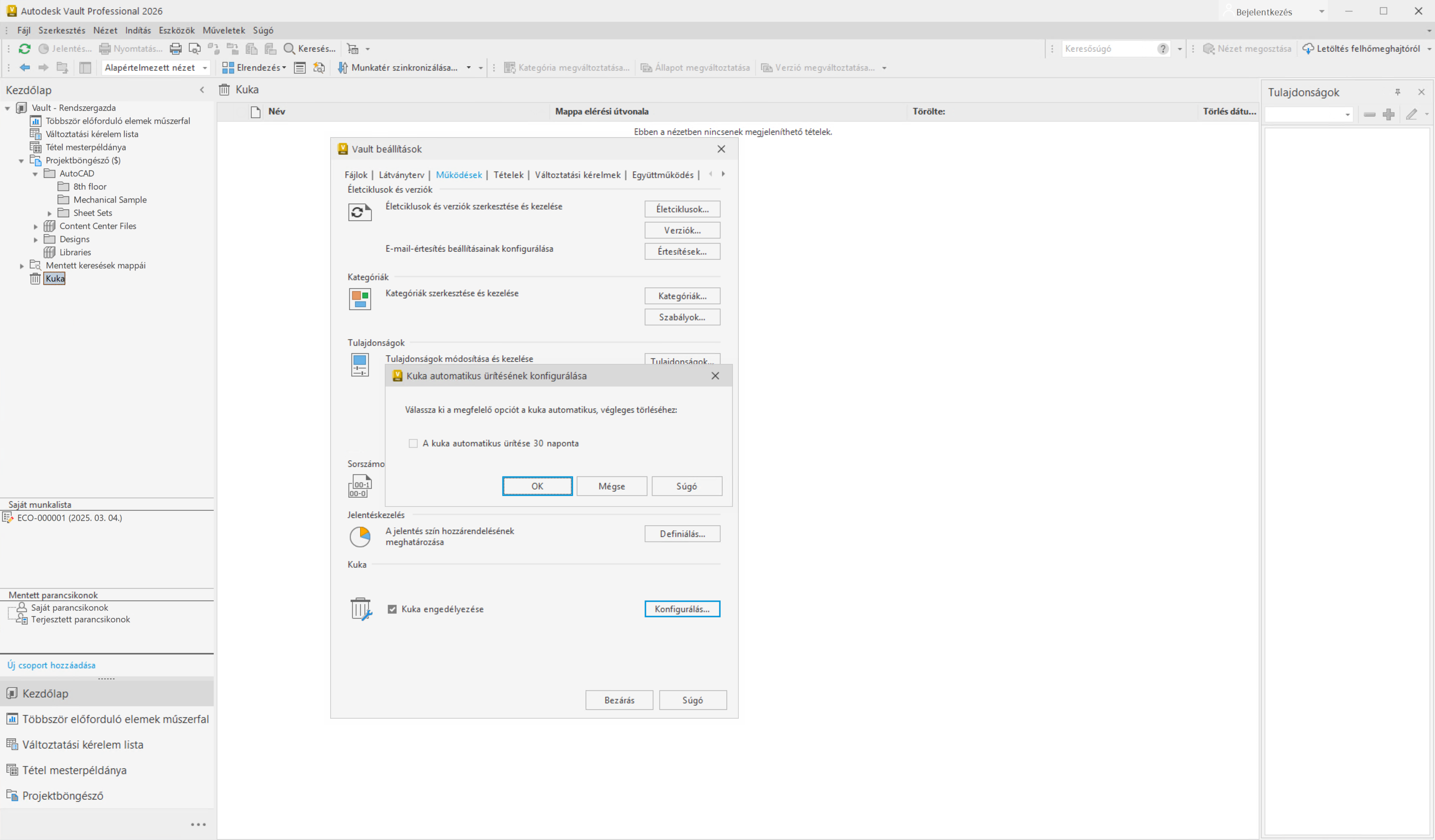

Rendszergazdaként dönthet úgy, hogy a törlés után 30 nappal automatikusan eltávolítja az objektumokat a kukából, vagy bármikor kiürítheti manuálisan a kukát. A Kuka munkafolyamatban a következő műveleteket hajthatja végre:
