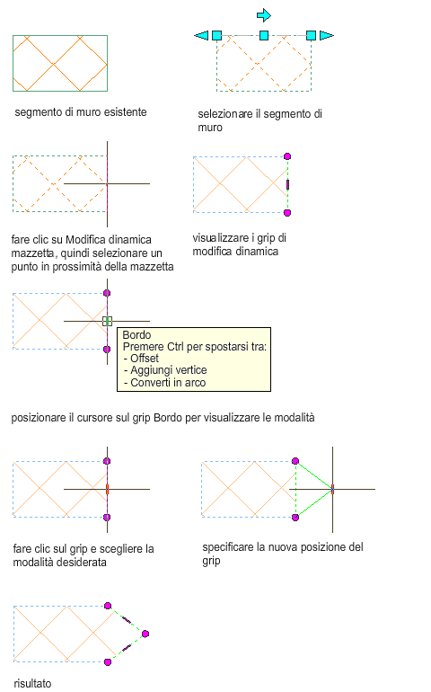

Per aggiungere un vertice al bordo di un componente muro mediante i grip Bordo, attenersi alla procedura indicata di seguito.
 | Per... | Procedere nel modo seguente... |
| Salvare come nuovo stile le eventuali modifiche apportate durante la sessione di modifica dinamica | Scegliere   .   |
| Eliminare le eventuali modifiche apportate durante la sessione di modifica dinamica | Scegliere   .   |
| Salvare le eventuali modifiche apportate durante la sessione di modifica dinamica | Scegliere   .   |
Nell'esempio seguente viene aggiunto un vertice al bordo di un componente muro mediante un grip Bordo.
