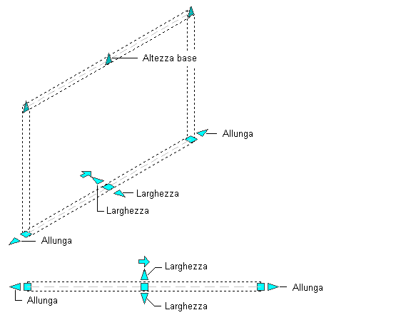

Nella seguente figura sono illustrati i grip Allungamento, Larghezza e Altezza base visualizzati per un segmento di muro diritto nelle viste 3D e 2D.

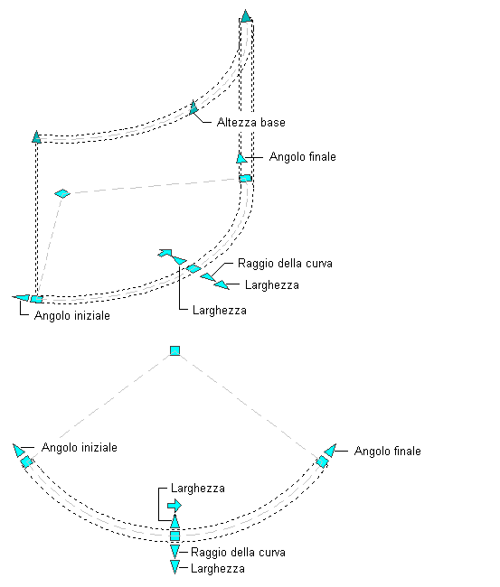

Nella seguente figura sono illustrati i grip Angolo iniziale, Angolo finale, Larghezza, Raggio della curva e Altezza base visualizzati per un segmento di muro curvo nelle viste 3D e 2D.

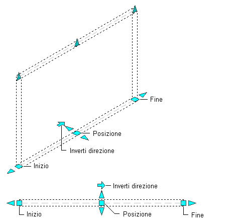

Nella seguente figura sono illustrati i grip Inizio, Fine, Inverti direzione e Posizione visualizzati per un segmento di muro diritto nelle viste 3D e 2D.

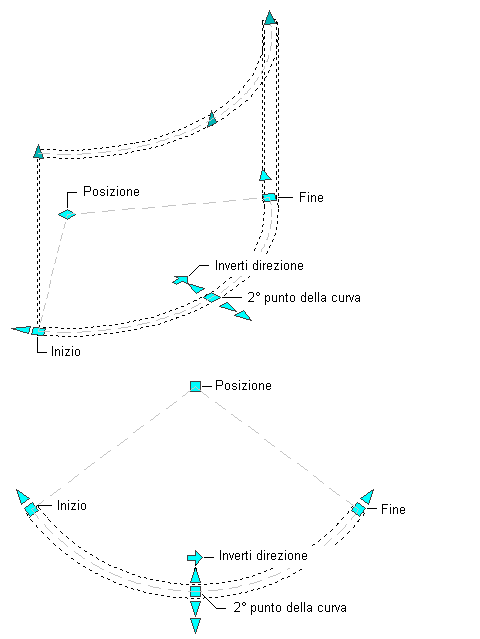

Nella seguente figura sono illustrati i grip Inizio, Fine, Inverti direzione, Secondo punto della curva e Posizione visualizzati per un segmento di muro curvo nelle viste 3D e 2D.

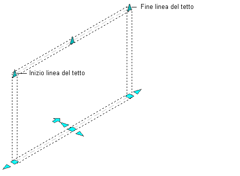

Nella seguente figura sono illustrati i grip Inizio linea tetto e Fine linea tetto visualizzati per un segmento di muro diritto nelle viste 3D e 2D.

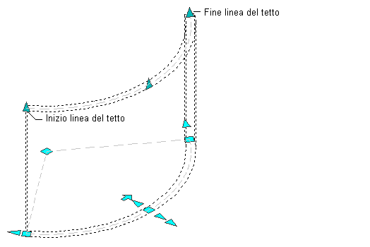

Nella seguente figura sono illustrati i grip Inizio linea tetto e Fine linea tetto visualizzati per un segmento di muro curvo nelle viste 3D e 2D.

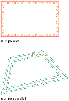

Per riposizionare un muro mediante il grip Posizione, attenersi alla procedura indicata di seguito. Esistono due casi da considerare quando si utilizza il grip di posizionamento: segmenti di muro paralleli e segmenti di muro non paralleli.
Nel caso di muri paralleli collegati, il grip Posizione presenta due modalità di modifica: Stira (parallelo) e Sposta. La modalità di default è Stira (parallelo). La direzione di stiramento dipende dall'orientamento dei muri collegati al muro selezionato. Ad esempio, se i muri situati alle due estremità del muro selezionato sono paralleli e la modalità di modifica del grip è Stira (parallelo), la direzione di stiramento è limitata alla direzione dei muri paralleli.
Nel caso di un segmento di muro indipendente o di muri collegati non paralleli, il grip Posizione presenta due modalità di modifica: Stira (parallelo) e Sposta. In questo caso, la modalità di modifica del grip è Stira (Offset) e la direzione di stiramento è perpendicolare alla direzione del muro selezionato.

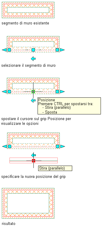

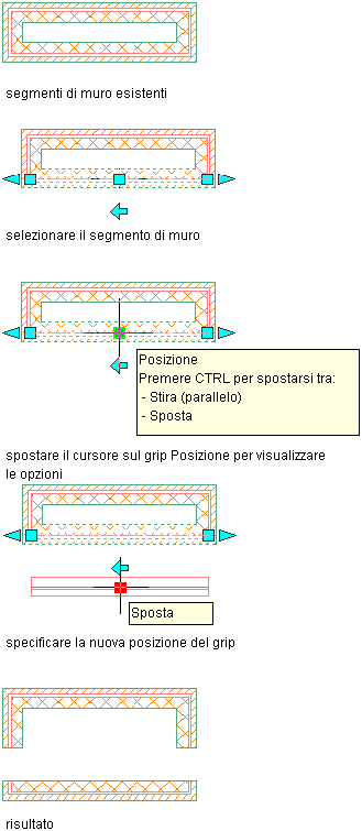

Nella seguente figura è illustrato come utilizzare il grip Posizione in modalità Stira (parallelo) per spostare un segmento di muro parallelo collegato e mantenere i collegamenti tra muri adiacenti.
Nella seguente figura è illustrato l'utilizzo del grip Posizione in modalità Sposta per spostare un segmento di muro parallelo senza mantenere i collegamenti tra muri adiacenti.
La modalità di posizione Stira (parallelo) è la modalità di default. In alternativa, è possibile premere CTRL per attivare o disattivare la modalità Sposta.
Quando si utilizza la modalità Stira (parallelo), se i muri connessi utilizzano un raggio del cerchio di posizionamento pari a 0, i collegamenti dei muri vengono mantenuti. I muri connessi vengono ritagliati, estesi e invertiti in modo da mantenere invariati connessioni e raggio del cerchio di posizionamento. L'utilizzo della modalità Sposta può comportare l'annullamento del collegamento dei muri.
