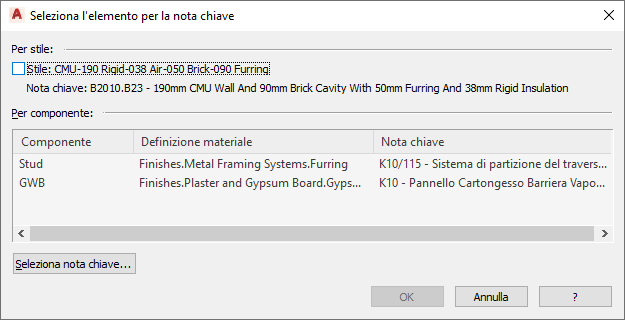

| Una o più note chiave sono già associate allo stile oggetto o alle definizioni materiali dei componenti oggetti selezionato.  |
Viene visualizzata la finestra di dialogo Seleziona l'elemento per la nota chiave. - Se si desidera associare una nota chiave al componente di un oggetto, selezionarlo nella colonna Componente e fare clic su OK.
- Se si desidera associare la nota chiave all'oggetto nel suo insieme, ed è stata specificata una nota chiave per lo stile oggetto, selezionare Stile e fare clic su OK.
- Se la nota chiave desiderata non è visualizzata, fare clic su Seleziona nota chiave per visualizzare la relativa finestra di dialogo. Selezionare la nota chiave e fare clic su OK. La nota chiave viene ora visualizzata nella finestra di dialogo Seleziona l'elemento per la nota chiave. Fare clic su OK per completare il processo di selezione.
