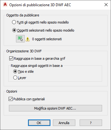

| Per... | Procedere nel modo seguente... |
| Raggruppare gli oggetti in base al riferimento esterno e quindi in base al tipo e allo stile | Selezionare Raggruppa in base a gerarchia xrif. In Raggruppa singoli oggetti in base a selezionare Tipo e stile. |
| Raggruppare gli oggetti in base al riferimento esterno e quindi in base al layer | Selezionare Raggruppa in base a gerarchia xrif. In Raggruppa singoli oggetti in base a selezionare Layer. |
| Raggruppare gli oggetti per tipo e stile | Deselezionare Raggruppa in base a gerarchia xrif. In Raggruppa singoli oggetti in base a selezionare Tipo e stile. |
| Raggruppare gli oggetti in base al layer | Deselezionare Raggruppa in base a gerarchia xrif. In Raggruppa singoli oggetti in base a selezionare Layer. |
